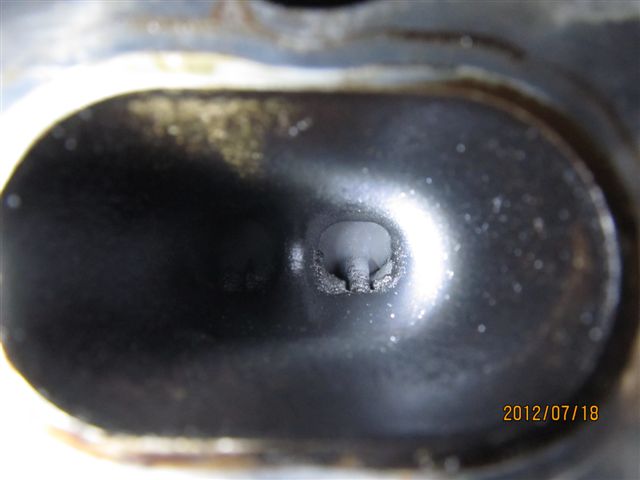

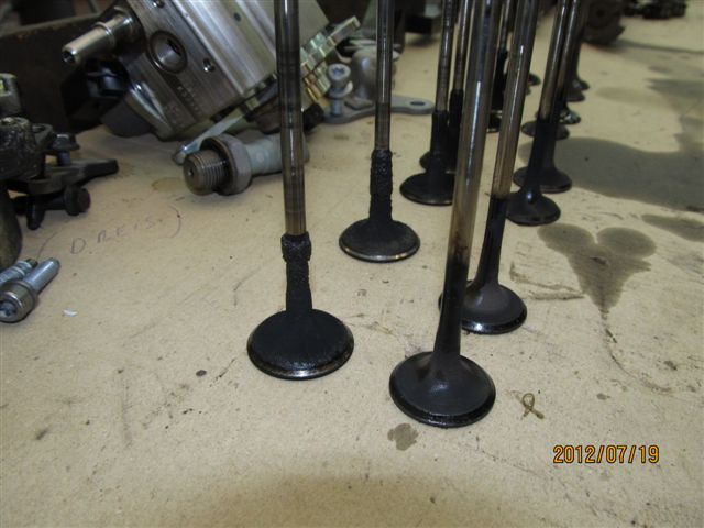

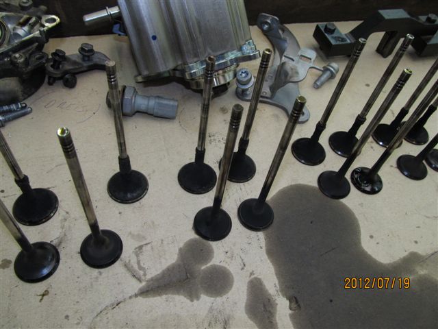

Ladedruck Regelabweichung plausibel - bmwvogelm6 - 29.10.2013
so sahen meine ventile aus mit ca 54000 km und ja das ist ein Benziner
