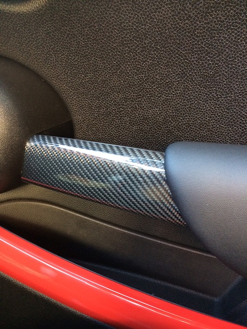

EC2000 schrieb:![[Bild: carbon_foto_1.jpg]](http://www.mini2.info/gallery/files/2/6/9/4/9/carbon_foto_1.jpg)
Die stehen auch noch auf meiner Liste. Wie umständlich ist der Einbau?

Atog schrieb:Wie umständlich ist der Einbau?
Einfach!
Die Armauflage und die Lautsprecherabdeckung sind nur geclipst. Dann noch zwei Schrauben (Torx) der Leiste lösen - fertig.
Es empfiehlt sich für die Lautsprecherabdeckung einen Hebel aus einem Interieurdemontageset zu nehmen, um Kratzer usw. zu vermeiden.

Atog schrieb:Die stehen auch noch auf meiner Liste. Wie umständlich ist der Einbau?
Einbau ist soweit einfach. Nur die Fahrerseite dauert etwas länger wegen der Spiegelverstellung.
EC2000's JCW Clubman - Brodelkopp - 18.12.2013
Hy,
haben die Carbonstreben der Armauflage auch so Grate/Kanten auf der Oberseite oder sin die besser verarbeitet als Serie?

Brodelkopp schrieb:Hy,
Danke + Gruss
Dirk
saubere Kanten und eine schöne Oberfläche.
