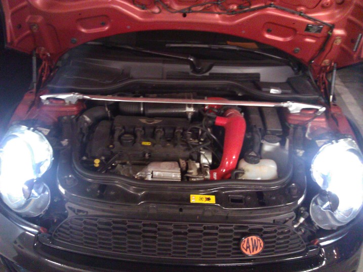

Falls du noch eine andere Ansaugung möchtest würde ich dir die BMC Carbon Airbox empfehlen. dynamic-automotive bietet einen Umbau an wo die Luft dann nicht mehr neben dem Kühlergrill geholt wird, sondern an der Windschutzscheibe. Dafür wird ein Loch in die Spritzwand gebohrt und da der Schlauch durchgelegt. Als Ergebnis hört man im Innenraum wie die Luft angesaugt wird, was den Fahrspaß gleich mal um einiges erhöht.
Je stärker man Gas gibt, desto lauter ist das Geräusch, aber nie zu laut.
Ich könnte mir vorstellen dass das Geschmacksache ist, aber bisher hab ich noch keinen auf dem Beifahrersitz der das nicht mochte, selbst Non-Petrolheads.
Leider noch kein Soundfile von mir. Gibt es aber unter diesem Link zum Shop:
http://dynamic-automotive.de/index.php?page=product&info=18
So sieht das bei mir aus:

Aber mal ne andere frage, was ist das für ein zweiter roter schlauch der zur bmc box führt ?
Soweit ich weiss gibt es von forge und co nur einen schlauch zur ansaugung.
Oer ist das speziell notwendig bei dem von dir angesprochenen umbau notwendig ?

Das ist genau der Forge-Schlauch. Der passt auf den originalen Luftfilter, und auch auf die BMC Airbox.
Der Schlauch der links an der Airbox rausgeht ist der der hinter die Spritzwand geht.
