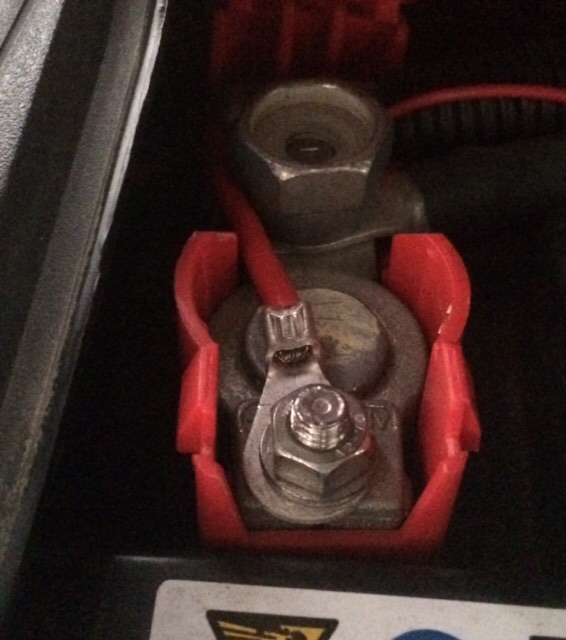

Ach und sicherheitshalber auch noch vom + Pol
Batterie registrieren unumgänglich? - MinniMacker - 06.05.2015
Thokal schrieb:Hab mal ein Bild von dem - Pol gemacht.
R57 Mini Cooper S Cabrio BJ05/2010 mit Start Stop.
Ist das ein IBS?
JA ist es! (der +Pol ist absolut uninteressant)
