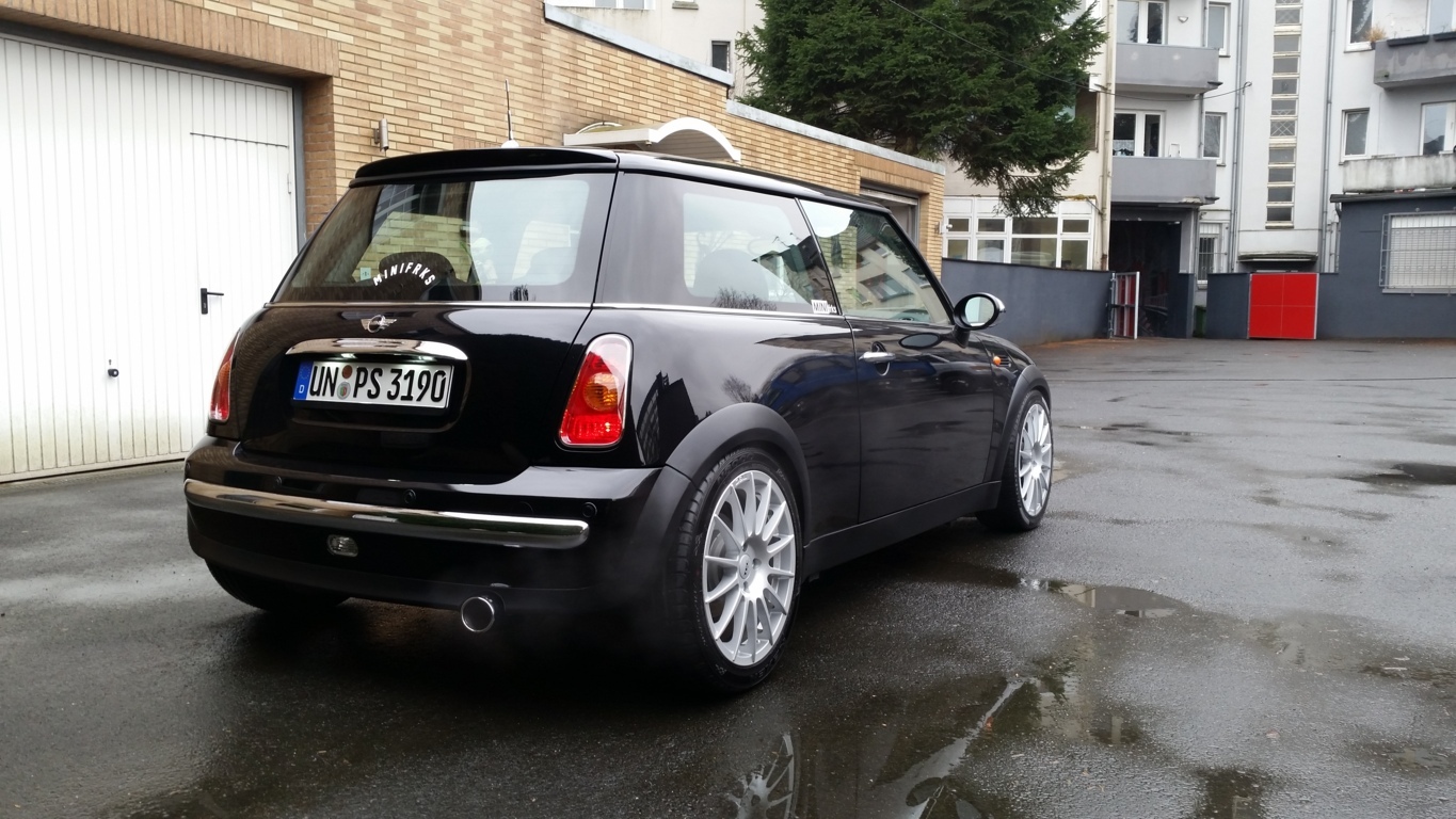

So sieht meine Kiste von der Seite aus:
[Bild: e9ut9vnd.jpg]
Radläufe und Radinnenkästen mussten bearbeitet werden damit es beim einfedern nicht schleift.

Wie weit willste denn noch raus? Glaube kaum dass das Rad jetzt wirklich viel Platz zum einfedern hat. Gut der 215er Reifen müsste bei dem Querschnitt ziemlich stretch auf der 8J Felge sitzen, aber weiter raus da musste ja schon über Sturzstreben an der HA und verstellbare Domlager an der VA nachdenken, dass das Rad noch im Radkasten bleibt...
Radmitte an der VA zur Kante Radlauf habe ich übrigens auch 315mm und an der HA habe ich 312mm, das Heck hängt allerdings nicht wie man auf den Bildern sieht, nur die Radläufe sind anders gestaltet...
