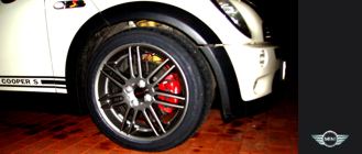

minti schrieb:ja, müssten Kumho's sein
hatte die aufm R53 mit Sommerreifen und R56 mit Winterreifen in dieser Größe.
![[Bild: mini-felge-brake.jpg]](http://www.mini2.info/gallery/files/3/0/4/9/mini-felge-brake.jpg)
![[Bild: winterpneu.jpg]](http://www.mini2.info/gallery/files/3/0/4/9/winterpneu.jpg)
Kann man denn auch 215/40 Eintragen lassen mit der Felge? Oder ist nur 205/40 freigegeben?
2009 Mini Cooper S Clubsport -
minti - 25.10.2016
sherwinclubsport schrieb:Kann man denn auch 215/40 Eintragen lassen mit der Felge? Oder ist nur 205/40 freigegeben?
205/45 ist standard und es ist mit den Original Mini Felgen ganz schwierig bei Abweichungen. Es ist kein Gutachten etc. zu bekommen. Ich brauchte für die 4 Kolben Works-Bremse unter den Felgen 5mm Distanzscheiben und der freundliche BMW/Mini Laden hatte seine Schwierigkeiten es eingetragen zu bekommen und dann auch nur mit einer Vergleichseintragung eines anderen Minis von einem anderen TÜV. Also da dürfte es mit anderen Reifenformaten schwierig werden. Vorher TÜV fragen oder Felgen von Drittherstellern einsetzen.
