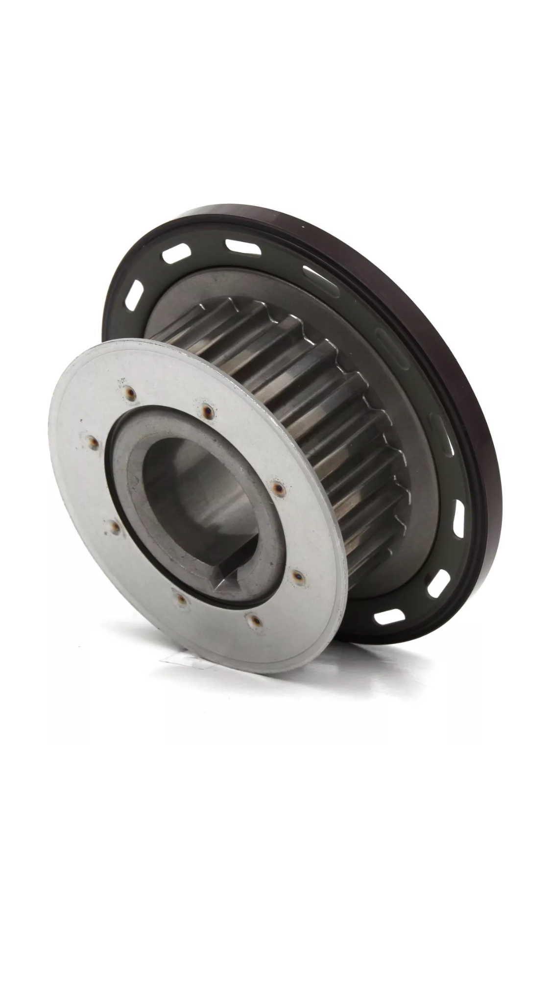

ja ist das richtige - Teilenummer steht dabei!
Ich schätze das wird bei deinem Zahnriemenriss (? weil Kettenspanner hat dein Motor nicht Wink )oder bei der Reparatur danach beschädigt worden sein!

Hahaha doch doch bei mir war der kettenspanner hinüber.
Kann bei der Reparatur was abbekommen haben.
Ich hab das jetzt mal
Bestellt. Ich hoffe echt dass das endlich dann ein Ende hat.
Werde berichten.
Danke vielmals @schaumi

maxwell911 schrieb:Hahaha doch doch bei mir war der kettenspanner hinüber.
ha ich sehs... was für eine Mistkonstruktion Big Grin
Kurbelwelle ist mit Zahnriemen mit den Nockenwellen verbunden, die Nockenwellen untereinander aber mit einer Kette

Soooooo.
Meine Welt ist wieder in Ordnung. Nach unzähligen schlaflosen Nächten und Albträumen von Sensoren und Pumpen, läuft der Mini endlich wieder wie man ihn kennt.
Es war tatsächlich das Geberrad was zusammen mit dem
Zahnrad DER Kurbelwelle ein Teil ergibt, defekt.
Ich bin übelst erleichtert.
Danke an euch allen insbesondere an @schaumi mit dem alles entscheidenden Hinweis.. Top
Mein geliebter R56 1,6 D springt nicht mehr an - maxwell911 - 21.05.2018
Falls Mal jemand das gleiche Problem haben wird, füge ich mal ein Bild an, weil das eBay Angebot ja irgendwann nicht mehr aktiv sein wird, ergo das Bild nicht ersichtlich.
