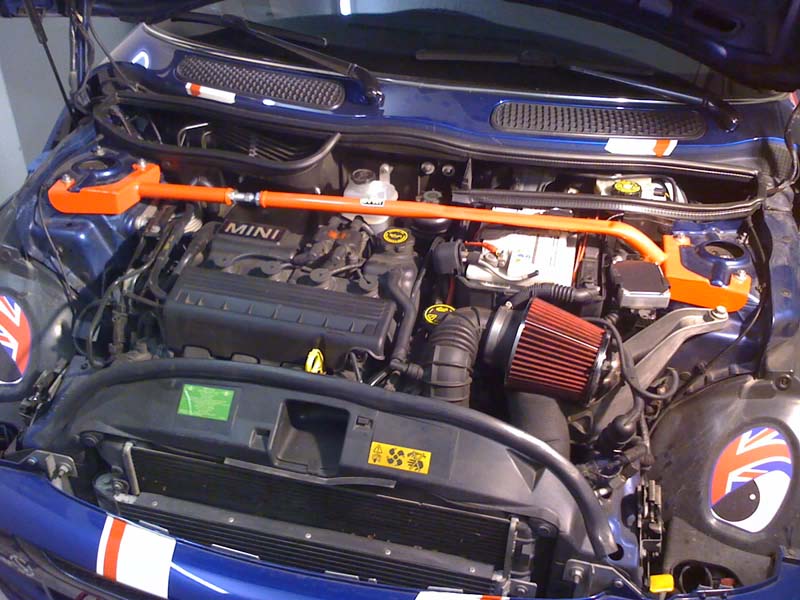

Damit mal wieder frischer Wind in den Bastelfred kommt,.. hier eine kleine Vorschau Mr. Orange
[attachment=26170]

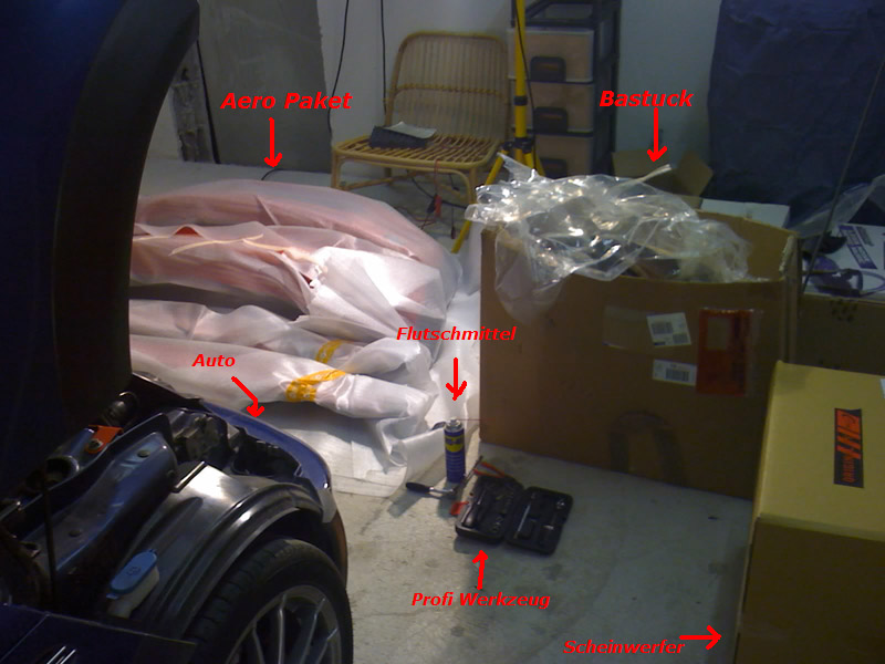

Und auch bei mir wurde nun der letzte Rest fertig gestellt... Yeah!
Das ist mal das "Vorher-Foto" Mr. Orange Ein Nachher kommt erst... fertig ist er schon... muss nur noch die Blende von der Ablage etwas umändern...
