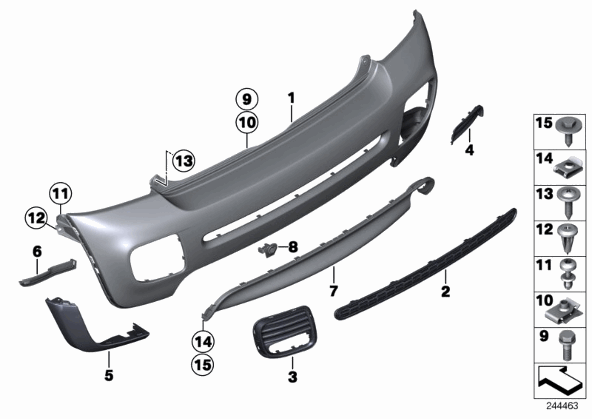

zottelthebest schrieb:es gibt keine heckschürze, wo rechts und links vom auspuff auch lackierte verkleidung ist, anstelle des plastiks und den "luftfreien" stellen. sorry, blöd zu erklären.
Der Rest ist doch einfach das Aero-Bodykit, oder was meinst du jetzt? Head Scratch
Anstelle des "luftleeren Plastiks" sitzt da normalerweise Nr. 7 aus dem Schaubild Smile :)
