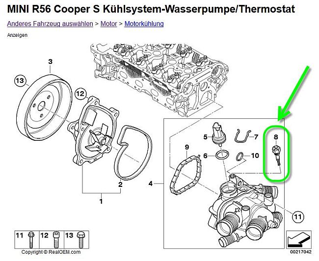

Radical_53 - 06.11.2016
Vielen Dank! Dann schaue ich wohl in der Ecke nochmal
Hatte mich an der Zeichnung im ETK orientiert und bis dato nichts entdecken können.
Wenn sie da sein muss kann ich sie wohl auch finden
Gesendet von iPhone mit Tapatalk
MINI Cooper S R56 N14 - Kühlwasser wird nicht warm, Heizung heizt nicht -
Oliver - 06.11.2016
Also im ETK ist die
Entlüfterschraube (Nr. 8) für Deinen R56 Cooper S genau bezeichnet ...
Schon klar. Nur am Auto gefunden habe ich sie nicht.
Nach wie vor sehe ich in "fahrfertigem" Zustand, eben so, wie man normal entlüftet.
Vielleicht ist es auch so gedacht dass man dort entlüftet, wenn man am Thermostatgehäuse gearbeitet hat, es aber zum normalen wechseln der Flüssigkeit unerheblich ist. Würde bei der Lage für ökck Sinn machen.
