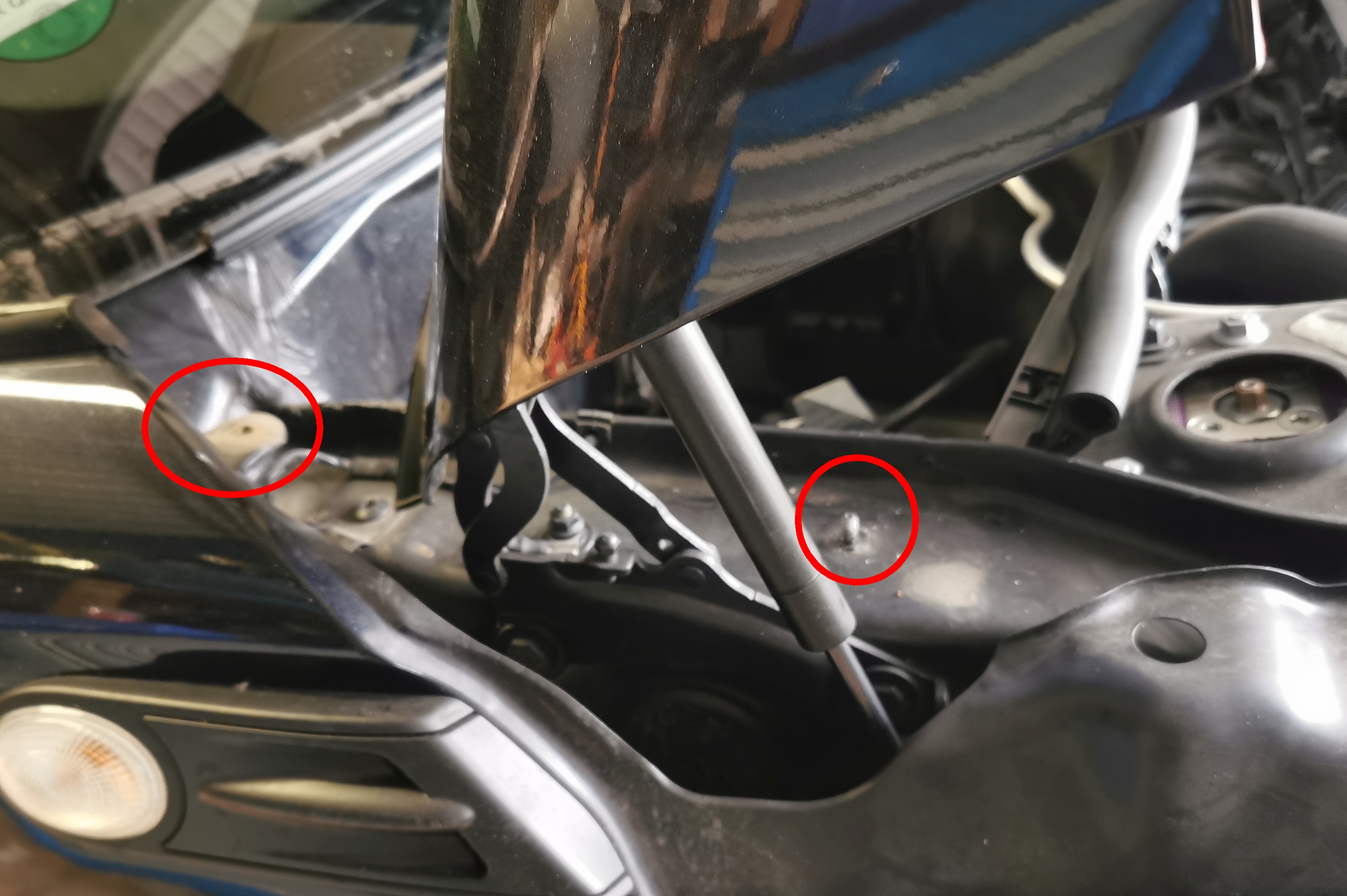

Einbau/Wechsel waren recht easy: Gummilippe unter Haube abziehen, zwei M6 lösen und die rechte Abdeckung entfernen. Alten Bleiklumpen raus, drei M8 Schrauben lösen, die seitliche Kabelbox lösen und die Halteplatte rausholen. Nun zwei Löcher in die Platte bohren zur Durchführung der Kabelbinder. Dann neue Batterie mit dopelseitigem Klebeband auf Platte fixieren und mit breiten Kabelbindern verzurren. Die Batterie mit Platte nun wieder im Schacht verschrauben und Kabelbox fixieren. Den Minuspol habe ich nun in Fahrtrichtung rechts, den Pluspol links. Ich verwende M6 Schrauben mit Unterlegscheiben und verschraube damit die Polklemmen direkt an den M6 Gewinden der Batteriepole. nun noch ein Kabelbinder waagerecht um die Batterie, um die Leitungen gegen Bewegung/Verdrehen zu sichern, dann lösen sich die Verschraubungen nicht.
Heute konnte ich die Batterie einbauen und ohne Trennschalter und bereits testen. Der Motor startet exakt so kräfig wie mit der original Batterie, kein Unterschied. Und da der JCW keine Start/Stop-Automatik und daher keinen Batteriesensor besitzt, musste ich auch im Steuergerät die neue Batterie nicht anmelden/registrieren
Hier paar Fotos vom Umbau:
[attachment=75127][attachment=75123]
[attachment=75122][attachment=75130]
[attachment=75125][attachment=75129]
