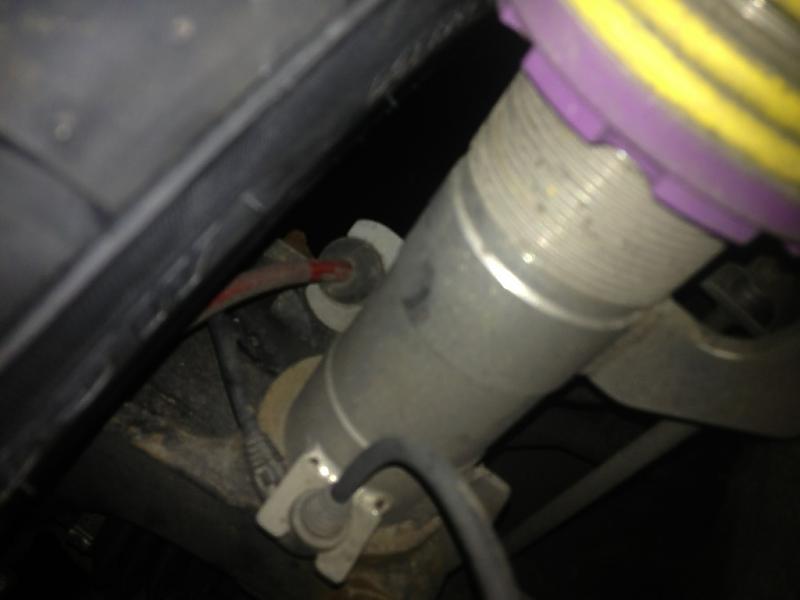

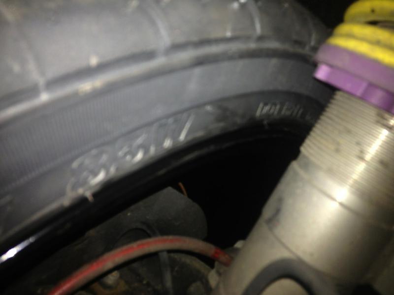

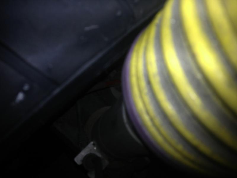

Dennoch schleift es innen vorne am verstellring des KE FW
[attachment=61791]
[attachment=61792]
[attachment=61793]

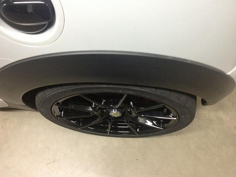

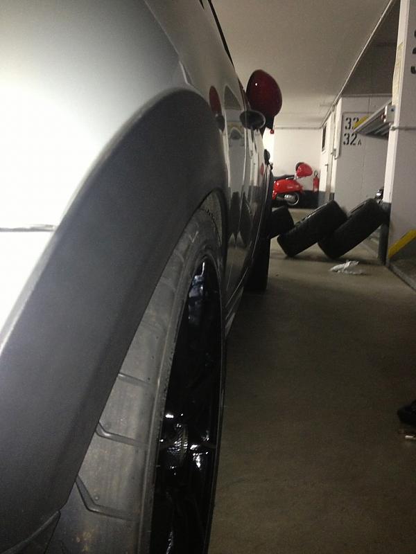

Und hinten außen wird es ebenfalls eng
[attachment=61794]
[attachment=61795]
Ich denke ich komme nicht drum herum das FW hoher zu Schrauben.
Aixmini's JCW Tracktool - great_ape - 03.07.2013
Wie tief bist Du denn jetzt?
Kannst Du nicht einfach mit einem Cutter/Dremel Dir ein bisschen nach außen Platz verschaffen und vorne noch zusätzlich breitere Spurplatten?
Aixmini's JCW Tracktool - Aixmini - 03.07.2013
Ja so werde ich es wohl machen. etwas hoch drehen hinten freigänger machen und eventuell mit anderen spurplatten arbeiten. wenn es dann vorne nicht wieder aussen eng wird...
