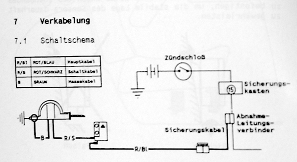

hier ist der Schaltplan

Aus dem Schaltplan ist mir jetzt aber nicht ersichtlich welches Plus und welches Minus an dem kleinen gelben Kasten ist.
Schroth ASM Autocontrol II - SebastianS - 12.02.2008
schon mal ein "Zündungs-Minus" gesehen Devil! ... gibts nich Zwinkern
Schroth ASM Autocontrol II - Darkman - 12.02.2008
Der Kasten ist ja im Prinzip nix anderes wie ein Ein- und Ausschalter der in der Plusleitung hängt! Da dürfte sich die Frage erübrigen Wink
Schroth ASM Autocontrol II - Kabrüggen - 12.02.2008
War blöd, merk ich selber Devil!
