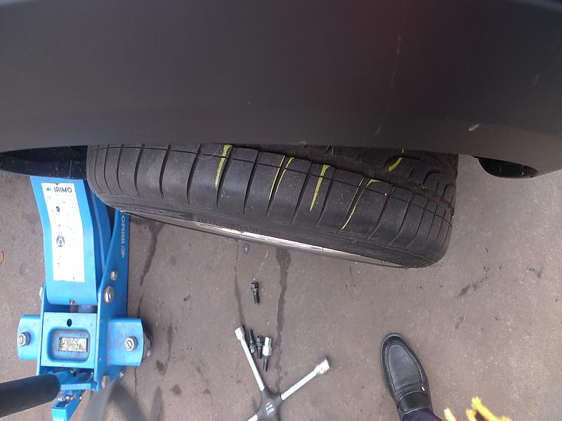

Lochkreis und Einpresstiefen bei Countryman - maxicountryman - 10.11.2010
Passsssst nichtPüh!
Schade
Hier der Beweis
