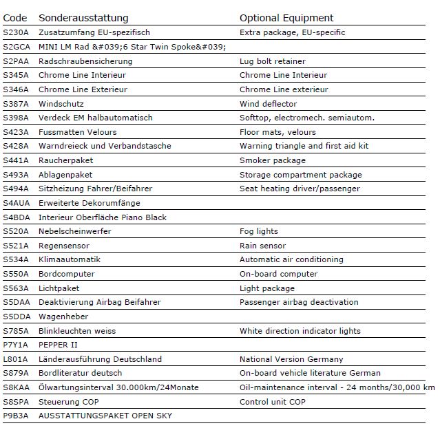

Also verbaut ist ein Radio mit der Aufschrift "Mini CD" , es hat ein einzeiliges Display, es steht auch als "Wave" in der Zubehörliste.

Tabaluga_1 schrieb:Also verbaut ist ein Radio mit der Aufschrift "Mini CD" , es hat ein einzeiliges Display, es steht auch als "Wave" in der Zubehörliste.
OK, was dazugelernt.
Dann habe ich vermutlich wegen FSE*Co ein Boost mit mehrzeiligem Display. Ich dachte, weniger geht nicht
