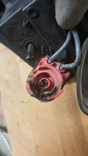

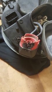

Niejoe - 11.12.2015
Moin,
scheinbar bin ich ja nicht der Einzige mit diesem Problem.
Wie bitte kommt sowas zu Stande?
[attachment=42554]
[attachment=42474]
Ich habe nun einem kompletten Xenonscheinwerfer gebraucht gekauft, da die Seite ohnehin blind war. Nun möchte aber ausschließen, dass dieser dann auch so aussieht 😱
Mein Verdacht ist, dass jemand die Klammern vom Brenner nicht richtig zu gemacht hat und dann ist der Zündfunke übergesprungen (habe den Wagen so übernommen).
Ist das ein normales Bild eines defekten Zündmoduls?
