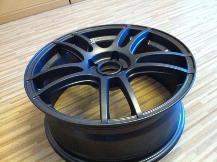

luflomo - 04.03.2013
timmey22 schrieb:Ich glaube wenn nehme ich auch die Yamato, die sind dunkler wie die Wakasa.
Die Wakasa sind mir ein bisschen zu hell bzw gehen zu viel ins silberne.
Die Felgen nehmen sich beide nichts, sehen beide Super aus
Na wer klaut denn da mein Bild 😉
Also auf meinem eclipse-grauen passen die Felgen Super, hab sie mal angehalten 👍 gibt nen schönen Kontrast zu den Radläufen und wirken nicht ganz so klein, da sie halt nich schwarz sind.
Bezahlt hab ich inklusive Versand 482€ (ebenfalls bei Anton) 👍
Aber nimm lieber die wakasa, dann bleib ich der einzige mit den yamatos 😋

timmey22 - 04.03.2013
Mein S ist dark Silver und will auch endlich mal ein paar dunklere Felgen.
Ich glaube die Wakasa sind zu hell und fast so wie die silbernen OZ die ich habe.
Deshalb wären die Yamato besser und passen besser zu dem dark silver.
Sorry wegen dem Bild
Auf den Beispielbilder sehen die so hell aus und auf deinem sind sie dunkler, deshalb hab ich es genommen.
Wir wohnen ja 300km auseinander
in jedem Bundesland ein Satz Yamato
