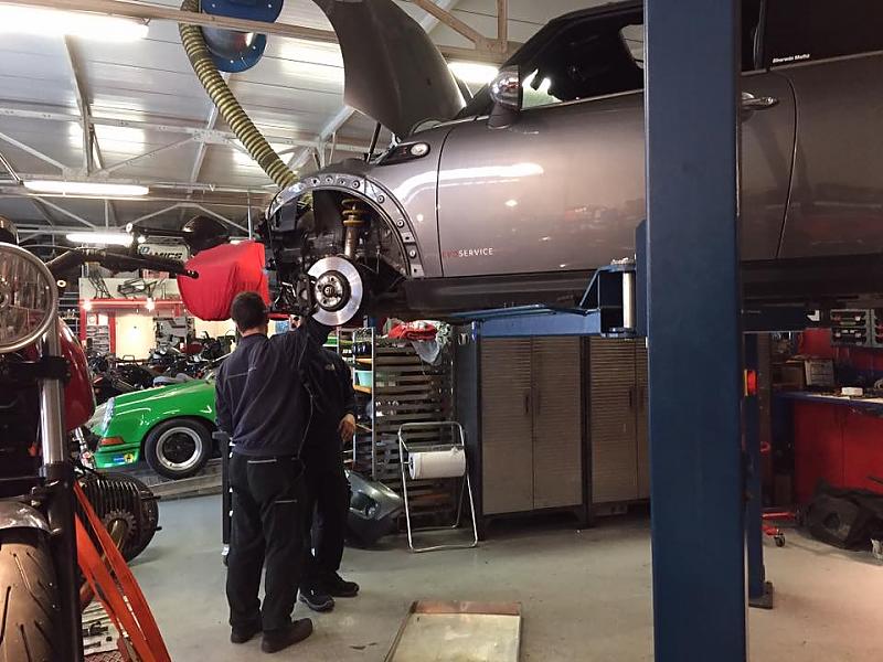

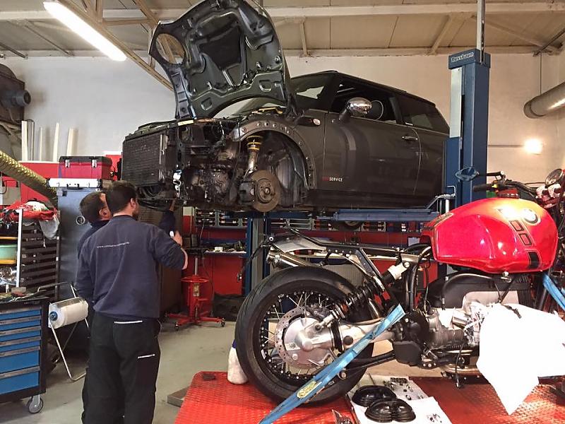

Inspektion ist fertig und gemacht wurde:
- Krümmeranlage, Downpipe, Turbolader ausgebaut und alle Baugruppen wurden gereinigt
- Ladeluftühler gereinigt
- Manschette Bremssattel Links erneuert
-Verschleissensor Bremsbeläge Vorderachse totgelegt und weggebunden
- Bremsleitungen hinten rechts und links erneuert (neue Bremsleitungen gebördelt und entsprechend unter dem Fahrzeug verlegt)
- Stahlflex Schäuche montiert
- Die DS2500 Bremsbeläge montiert
- Ölcatchtank umgebaut (neue Halterungen etc. angefertigt)
- Ölwechsel 20W60 Motul 300V Le Mans + Filter
- Softwareabstimmung mit originalem Luftfilterkasten (Original Luftifilterkasten musste wieder rein, da ich mein Auto bei der Polizei vorführen musste
- Neue Batterie
Komme wohl erst dazu das KFZ ende nächster Woche abzuholen
