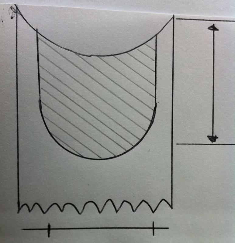

Ich fahre heute Abend mal in den Baumarkt mal schauen was die so haben, alternativ habe ich mir was für ne Abdeckung überlegt,
da werde ich mal anfangen eine Schablone zu machen und diese zu bauen und dann sehen wir weiter.
So schlimm sieht es bei mir nicht aus...
http://www.northamericanmotoring.com/forums/electrical/215867-joey-mod-melting-the-inside-of-the-light-housing-any-help.html
Erster Lösungansatz neben Hitzebeständigem Lack....
Ich mache mir aus einer Dose (Cola, Red Bull ect.) so eine Abdeckung beklebe diese mit Folie (soll die Temps angeblich aushalten) und klebe das ganze dann mit 3M zeugs da drauf.
Habe mal ne Zeichnung grob gemacht wie es aussehen könnte, muss nicht das komplette abdecken nur den anfang in der mitte.
