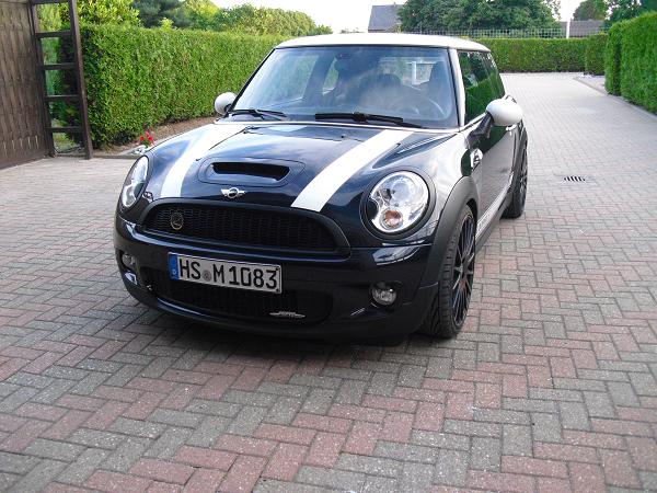

lurchi22 - 23.06.2012
So jetzt ist er nahezu fertig
. Wenn ich viel Zeit habe werde ich noch die Scheinwerfer schwärtzen.
Folgendes ist nun passiert:
-Oz Superturismo in 7x18
-KW-Gewindefahrwerk Var. 2
-Chromteile schwarz (foliert)
-JCW Domstrebe
-JCW Sitze
-JCW Bremse komplett
-JCW Tuning-Kit
-Alpine Soundsystem
-Sturzstreben hinten
-div. optische Kleinigkeiten

lurchi22 - 10.07.2013
So habe hier schon lange nicht mehr geschrieben, da ich sehr lange mit dem Gedanken gespielt haben meinen Kleinen zu verkaufen, aber meine Entscheidung ist gefallen er bleibt noch 1-2 Jahre. Allerdings wird er dann jetzt weiter umgebaut.
Also derzeit befindet sich mein Mini im Umbau. Habe jetzt lange Teile gesammelt und nun ist es soweit, die nächsten zwei Wochen wird geschraubt.
Halte euch mit ein paar Bilder auf dem laufendem:
folgende Sachen ziehen gerade in den Innerraum ein:
-JCW Alcantara Lenkrad
-JCW Carbon Schaltknauf
-JCW Carbon Handbremshebel
-JCW Fussmaten
-diverse Carbonteile
-Kleinzeugs
Aussen wird das Aero 2 Kit, Schwarze Xenons (danke foxy
), diverse Carbonteile verbaut.
Am Motor tobe ich mich na klar auch was aus
-RMS Ladeluftkühler
-200 Zeller Downpipe von Bastuck
-Akrapovic Evolution Anlage
-Ladeluftschläuche werden getauscht
-K&N Matte
-Forge fm207v
Will zuerst mal alles mit der Works Kit Software probieren und mal schauen was da rauskommt, evtl. geht es aber noch zu Dynamic-Automotive.
naja dazu kommen noch diverse Keinigkeiten, mal schauen was dabei rauskommt.
Auf der Suche bin ich noch nach einem Flügel am liebsten ähnlich Challenge Flügel, muss ich aber irgendwie abgenommen bekommen!!

lurchi22 - 15.07.2013
so hier die ersten Bilder im Moment mitten im Umbau

lurchi22 - 18.07.2013
So eben noch erste Probefahrt gemacht, also muss schon sagen es hat sich gelohnt. Aber nach 20km scheint mir irgendwo ein LL-Schlauch durchgegangen zu sein. Bei starker Last bläst er irgendwo raus, ich könnte kotzen. Habe alles gecheckt, vermutlich hat es denn LL-Schlauch vor dem Soundgenerator erwischt, da lief ein wenig Öl raus.
Naja hoffe das es damit erledigt ist, mir graut es davor wenn ich vorne nochmal an den LLK dran müsste.
Zur Info
Am Motor ist jetzt folgendes gemacht:
-JCW-Kit
-RMS Ladeluftkühler
-Akrapovic Auspuffanlage
-Bastuck Downpipe (Lampe ist aus)
-Forge FM207V
-K&N-Matte
-Forge Ansaugschlauch und Resonator Schlauch
Die Kiste geht jetzt wirklich verdammt gut, dafür das hier keine große Kennfeldänderung durchgeführt wurde. Bei Zeiten werde ich mal auf die Rolle fahren mal schauen was da rauskommt.
