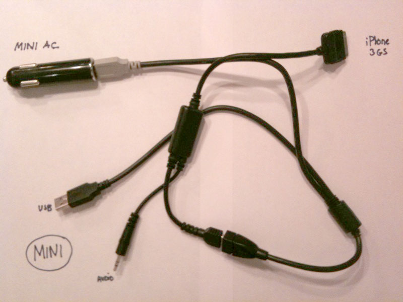

Genau die von dir vorgeschlagene Loesung scheint bei den neuen Minis und dem 3GS zu funktionieren ist aber potthaesslich. Anliegendes Photo 1 ist aus einem amerikanischen Forum und kann ja wohl auf Dauer nicht die Loesung sein. Wo soll man die ganzen Kabelage denn unterbringen. Das kleine Loch der Konsole ist da schnell voll, oder ??
Ich betreibe das 3GS neuerdings mit dem AUX in und dem Brodit Halter (s. Anhang 2). Das Kabel ist nur oben am phone zu sehen. Geladen wird mit einem einfachen Zigarettenanzuenderkabel aus dem MM dessen Kabel mit ner Feder einziehbar ist. Die Position des Phones erlaubt ein schnelles Scrollen durch die Ipod menues des Phones. Der USB Anschluss bleibt frei fuer einen zusaetzlichen Stick auf dem ich noch mal 16 GB Musik habe, so dass auf dem Iphone reichlich Platz bleibt auch fuer eine Reihe von Videos die man im Stau sehr gut sehen (und hoeren kann) Party 01 Einzig beim Sound bin ich nicht sicher. Ich meine, dass dieser etwas besser ist ueber die Original USB Schnittstelle.
Ich denke mal du glaubst jetzt auch dass der Maxxcount Adapter nicht funktionieren kann, oder ??
Gruss, Drak

... also wenn die Lösung funktioniert dann würde ich sie einfach etwas aufhübschen. Sprich die Elektronik aus dem Zigarettenanzünder ausbauen (oder gleich einen 12V-5V Wandler auf eine extra Platine), hinter die Mittelkonsole direkt an 12V anschliessen und die 5V Versorgungsspannung direkt an den USB Anschluß anlegen.
Dann sieht man von der Verkabelung gar nichts mehr, weil nach aussen nur noch das normale Y-Kabel geht.

warhammer schrieb:... also wenn die Lösung funktioniert dann würde ich sie einfach etwas aufhübschen. Sprich die Elektronik aus dem Zigarettenanzünder ausbauen (oder gleich einen 12V-5V Wandler auf eine extra Platine), hinter die Mittelkonsole direkt an 12V anschliessen und die 5V Versorgungsspannung direkt an den USB Anschluß anlegen.
Maxxcount:
Der Adapter macht genau das was beschrieben ist: Der macht aus den 12V Firewire 5V USB. Wenn Du eh schon 5V anliegen hast, bringt er also nichts.
Die Lösung wie auf dem Bild aus dem Amerikanischen Forum soll funktionieren. Zumindest bei den Bj 2009 Minis. Ich habe nun keine technischen Fertigkeiten und muesste deinen Vorschlag von einem Elktriker ausführen lassen.
Ob sich der ganze Aufwand lohnt ??? Ich weiss nicht so recht.
Wenn das 3GS 5V benoetigt, wieso wird es dann im Gegensatz zum 3G nicht geladen Head Scratch
Wieso gibt BMW die Info raus dass ein neues Kabel kommen wird........... das liegt doch nicht am Kabel, oder ??
Gruss, Drak
