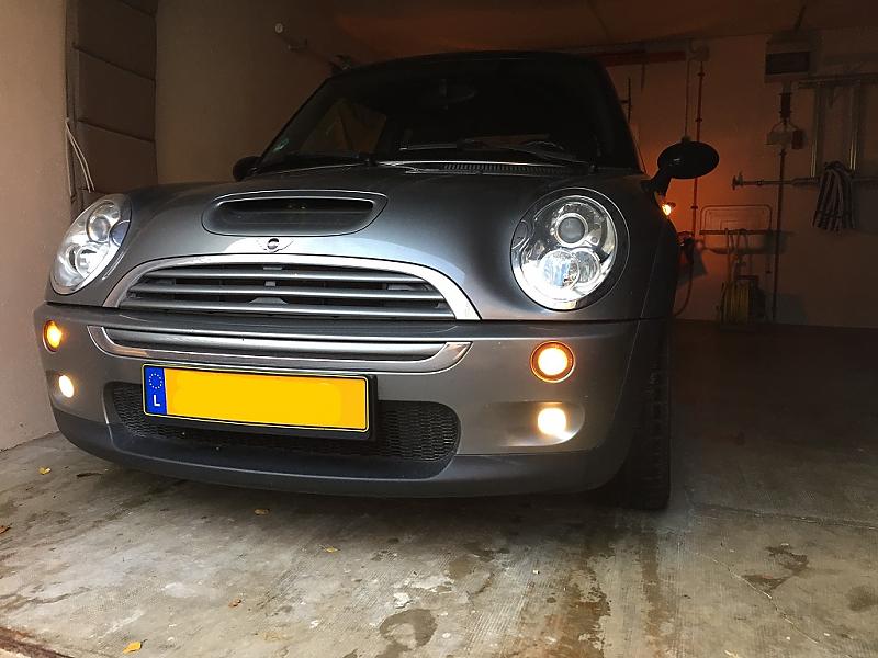

Komfortblinker beim Mini? - Comix007 - 08.10.2017
Hi,
es ist geschafft. Nach gut 45min Auseinanderbauen, Installieren und dann gefuehlten 2 Stunden Zusammensetzen (waren nur 30min, waere da nicht immer wieder diese Schraube runtergefallen)...ist es vollbracht. Aber immer der Reihe nach.
1.) Lieferung
Puenktlich und mit DHL kam das kleine Paket an. Die Verpackung beinhaltet alles was man braucht, sprich das Modul, ein paar Verbindungen fuer die Kabel, Kabelbinder und eine sehr ausfuehrliche, bebilderte Anleitung.
2.) Anleitung
Wie gesagt ist die bebildert und geht wirklich ins Detail. Wir hatten also nie den Moment "Was ist denn das fuer ein Draht?".
3.) Wirkung
Erste Reaktion: breites Grinsen! Der Komfortblinker ist quasi der erste Test ob das Modul funktioniert, danach wird erst wieder zusammengebaut. Das war natuerlich schon lustig den kleinen R53 ploetzlich mit Komfortblinker zu sehen. Coming Home, Leaving Home und Tagfahrlicht ueber Nebelscheinwerfer konnten wir auch gleich im Stand pruefen. Das Abbiegelicht muss ich spaeter nochmal testen und die Warnblinkanlage bei Vollbremsung muss ich hoffentlich nie erleben.
Wenn beim Tagfahrlicht die Nebellichter an sind, sieht man das am kleinen Hebel (gruenes Licht siehe Bild), und auch der Blinker "blinkt" dreimal und nicht nur symbolisch einmal.
Wichtig:
- die Stecker am Steuergeraet abnehmen und dann die kleinen Kabelklemmen moeglichst weit entfernt, mind. 10 cm vom Stecker, anbringen. Sonst wird es knapp wenn man den Stecker wieder ins Steuergeraet steckt.
- Zweite, hintere Schraube vom Steuergeraet ist gut versteckt - Ruhe und Geduld
- Verkleidung Tuer muss weit offen sein, sprich hinten den Gurthalter loesen damit es einfacher geht
- die wichtigsten Funktionen sind bereits vorab aktiviert - super Idee vom Hersteller
4.) Fazit
Da wird Qualitaet in Rechnung gestellt, diese dann aber auch geliefert. Das Paket ist komplett, die Beschreibung sehr gut, der Aufwand relativ gering und die Aenderungen nicht weltbewegend and doch spuerbar.
Ich wuerde das erneut kaufen und kann es auch empfehlen. Und nein, ich arbeite nicht fuer X-Car-Style und bin weder bekannt noch verwandt.
Anbei ein paar Bilder, denn die sagen mehr als meine 100 Worte. (siehe auch zweite Antwort)
Bilder Teil 2
Letztes Bild zeigt "Coming Home", wobei Nebellichter und Blinker eingeschaltet werden. 15 Sekunden ist Standard, kann aber nach Belieben verlaengert werden.
