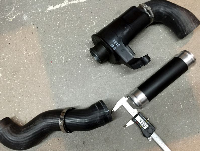

Gemessen wurde der Innendurchmesser

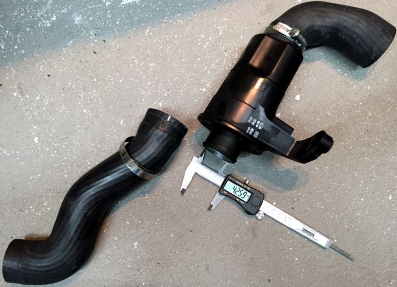

... und auch hier: Gemessen wurde der Innendurchmesser

minti schrieb:... und auch hier: Gemessen wurde der Innendurchmesser
Coole Sache, kann man das Teil auch in bei dir in Auftrag geben?

demaddin schrieb:Coole Sache, kann man das Teil auch in bei dir in Auftrag geben? ![Pfeifen Pfeifen](https://www.mini2.info/images/smilies/icon_pfeiff.gif)
Wäre noch anzumerken, dass der Ausgang des Turbolader einen Innendurchmesser von ca. 45 mm hat. Also außer der Reduzierung von Verwirbelungen bringt ein durchgängiger Schlauch mit größerem Durchmesser nicht viel.
