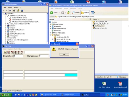

habe bei sascha das odb-kabel in der usb-version gekauft. anschließend bei franz im kundenbereich registriert (bezahlt), die cartune-software runtergeladen. bei sascha den treiber für die usb-version geladen; auf meinem laptop mit win xp installiert; den fred "hilfe bei problemen mit cartune" ausgedruckt vor mir liegen.....
trotzdem: mal kommt der fehler "kann com timeouts nicht setzen" oder "echo fehlt: adapter vorhanden?".
am laptop alles ausgeschaltet, energieoptionen auf "max. systemleistung"; am mini alles aus.....nix is.
nach mehreren versuchen mit den einstellungen am com port (9600 baud, timeout....) bin ich ratlos.
habe schon mit blume kontakt aufgenommen; es sei denn, jemand gibt mir den entscheidenden tipp, was ich nicht beachte bzw. falsch eingestellt habe...
cu
frank

Das fehlende Echo deutet darauf hin, dass cartune das Interface nciht findet, evtl. bekommt es keinen Strom vom MINI.
Zündung am MINI auf II !!!
Unter Eigenschaften vom OBD-Interface Comport umstellen auf COM1 oder COM2.
Auf den Bildern ist nix zu erkennen.....

stimmt, auf den bildern ist nix zu erkennen.....habe aber schon alles geschrieben....
zündung am mini natürlich auf II
Sad
is übrigens ein mod baujahr 6/04
cu
frank

Blöde Frage: Hast Du nach der Treiberinstallation neu gebootet ?
3 Wochen nach MTH - Eindruck - beetle juice - 10.01.2005
ja, auch das.....hab sogar nach jedem fehlversuch das kabel wieder aus- und dann eingestöpselt.
mal ne frage, die nicht im fred "probleme mit cartune" steht: wann die software starten? nachdem die verbindung gesteckt wurde?
ich bin nach folgender reihenfolge vorgegangen:
- verbindung herstellen
- zündung auf II
- software starten
- auf den "id" button gedrückt.
egal, habs auch schon mit anderen varianten probiert....
noch ne blöde frage: welche treiber-version auf der seite http://www.obd3.de ist denn die richtige, version 1.34 oder 1.54?
habe mir die 1.54 installiert, das dürfte doch wohl die aktuellste sein, oder?
cu
frank
3 Wochen nach MTH - Eindruck - lindiman - 10.01.2005
hmm, da die anderen nicht mehr verfügbar sind muss das wohl passen.
Hast Du den richtigen ComPort eingestellt im Cartune?
Ansonsten kann ich Dir auf diesem Weg leider nicht weiterhelfen.
Nehm doch mal Kontakt zu nem Updatehelfer auf, vielleicht kann Dir Jemand weiterhelfen der das Interface schon ans Laufen bekommen hat...ich würde ja vorbeikommen, aber Neuss iss mir ne Ecke zu weit.....

den richtigen com-port habe ich eingestellt, eben auch noch mal die anleitung von sascha runtergeladen.....sehe keinen fehler.
kontakt zu blume als update-helfer habe ich schon aufgenommen.
Denkfehler :!:
Franz müsste das File zuerst bearbeiten.....
Warte mal was Blume sagt, wenn das nicht klappt sehen wir weiter.
