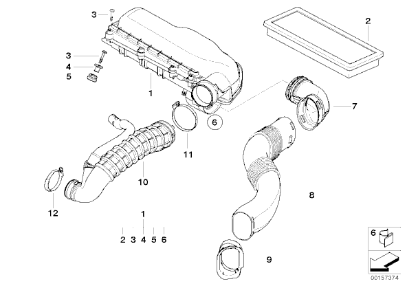

Forge Ansaugschlauch - Andice - 26.07.2012
Da ich anscheinend überlesen wurde, frag ich nochmal Pfeifen
Bei mir ist der "Faltenbalg" anscheinend verformt, so dass er immer wieder vom Turbo rutscht.
Jetzt habe ich im Internet nachgesehen .. dort ist das Teil mit 107 $ angegeben. Den Preise habe ich hier gefunden: http://www.realoem.com/bmw/showparts.do?model=MF71&mospid=49645&btnr=13_1201&hg=13&fg=20&hl=11
Ist das exakt der Schlauch, der durch diesen Forge-Schlauch ersetzt werden würde?
Bevor ich mir jetzt für Teuer Geld das Originalteil bestelle, könnte ich ja dann auch direkt auf Forge switchen.
Teil 10 der Anlage meine ich Smile
Danke schonmal.
