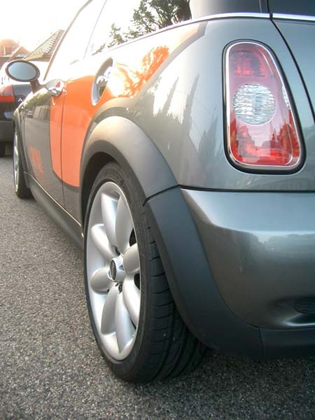

@helli
theoretisch müßten 205/40 möglich sein. bisher ist mir niemand mit dieser reifengröße auf der s-speiche bekannt. ich fahre 215 er. so sehen dunlop sport maxx 215/40 auf der s-speiche aus:

bigagsl - 13.12.2005
@cremi
so wulstig aber auch nicht (siehe mein bild oben), denn die s-speiche ist auch "nur" eine 7" felge.
generell denke ich, dass bei 17" felgen mit 7" (=17,78 cm) breite folgende reifenmaße ohne probleme fahrbar bzw. eintragbar sind:
205/40 (entspricht 20,5 cm breite und 8,2 cm flanke)
205/45 (entspricht 20,5 cm breite und 9,25 cm flanke),
215/40 (entspricht 21,5 cm breite und 8,6 cm flanke),
auf 7,5" (=19,05 cm) breiten felgen (deutlich seltener) ist hauptsächlich 215/40 sinnvoll, aber sicherlich auch 205/40 & 205/45 machbar.
andere reifenmaße (215/45, 225/35) habe ich bisher noch nie bei einem mini auf den oben genannten felgengrößen gesehen. auch nicht auf der breitesten mir bekannten 17" felge für den mini: 8,5x17 (8,5" = 21,59cm). dort wird in der regel auch nur 215,40 gefahren.
