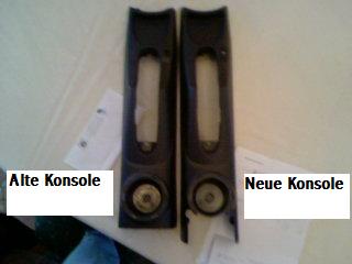

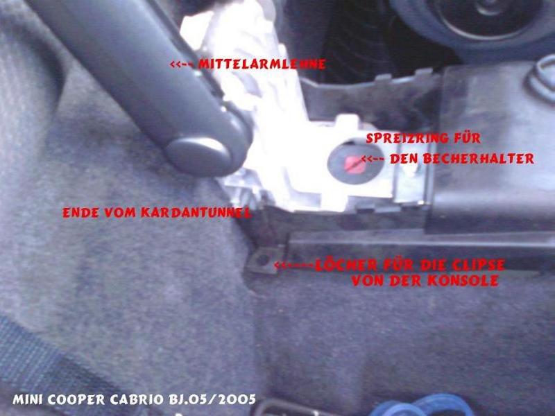

Ja, ist auch komisch. Am Ende vom Halter sind 2Löcher wo die Konsole befestigt wird (mit Plastikstifte)- Nur die Konsole geht nach diesen Stiften noch 4cm weiter (die alte Konsole endet genau da)- da ist aber schon meine Rückbank (oder bessser gesagt das Ende vom Kardantunnel).

So, hier ein paar Bilder.

Habe gerade von meinem Freundlichen einen Anruf bekommen: Es gibt für das Mini Cabrio defenitv eine andere (kleinere) Konsole. Der Halter und die Armlehne sind aber gleich. Also Kollegen aufpassen beim bestellen- Cabrio hat extra Wünsche
MfG
Rabcooper
Ach so- hier noch eine kleine Einbauanleitung:
Zum Einbau= Man muss die Handbremskonsole ausbauen- Am hinteren Becherhalter ist eine Schraube(unterm Gummischutz), dann die Konsole mit etwas Kraft nach oben ziehen (ist mit 4Clipsen am Halter befestigt).Dann denn Handbremssack rausclipsen. Nun muss der Halter raus, 4Schrauben(Torx). Danach den neuen Halter (ist vorne länger) einbauen, die Armlehne wird am hinteren Ende vom Halter befestigt(3Schrauben).Die neue Handbremskonsole draufstecken,2kleine Verkleidungen an der Armlehne befestigen (gibt 2verschiedene Paare-1*fürs Cabrio, 1*mal für die geschlossenen Mini's).Schraube im Becherhalter anziehen und vorne an der Konsole (ist neu). Das war’s.
