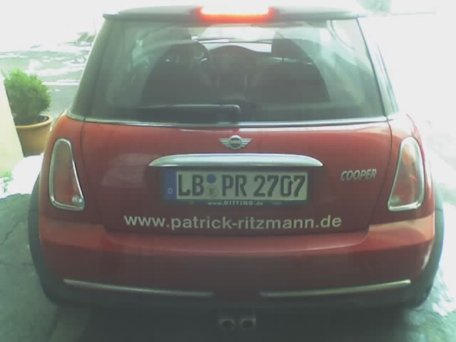

hoi,
der Titel und das Bild sagt alles.
Hab das auto bei uns im hof abgestellt und ne stunde später hat mich einer gefragt ob er nicht richtig sieht oder ob meine 3. bremsleuchte an ist.
und tatsächlich sie leuchtete (sonst nichts)
hab dann das auto an und wieder aus gemacht und dann war auch die 3. bremsleuchte aus.
hab ich da irgend ein eletronik problem oder gar ne versteckte funktion entdeckt???
am mittwoch hab ich eh n termin beim freundlichen und da könnt ich da mal was amchen lassen. garantie is noch drauf.
greetz Patrick

Es gibt bei einigen MINIs fehlerhafte Grundmodule die das Bremslicht beim Ausschalten der Zündung nicht abstellen. Da aber nur die dritte Bremsleuchte betroffen ist könnte auch Wasser im oberen Stecker der Leuchte sein. Genaues kann aber nur die Werkstatt feststellen.

ich hatte das "Problem" auch schon mal, hab mir da aber nich größer Gedanken drüber gemacht, scheint für mich eine Art Software-Fehler zu sein. Die Bremslichter brannten einfach munter weiter *g*
Habe dann aber nur aufgeschlossen (Fernbediehnung) und dann gingen sie auch schon aus.
Lass doch einfach mal den Fachmann rangucken, also bei mir ist es nicht wieder aufgetreten.

also sie haben das grundmodul getauscht. jetzt sollte alles ok sein

Das Problem kenn ich auch - allerdings leuchteten bei mir immer alle Bremslichter.
Ist bei mir jetzt schon länger nicht mehr aufgetreten, aber sollte es nochmal vorkommen, werd ich wohl meinen Freundlichen mal wieder aufsuchen müssen (schon wieder mit einem Problem, das man so schlecht beweisen kann... Vorführeffekt halt) *hmpf*

deshalb hab ich n pic gemacht und es gezeigt
