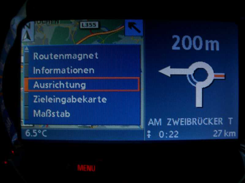

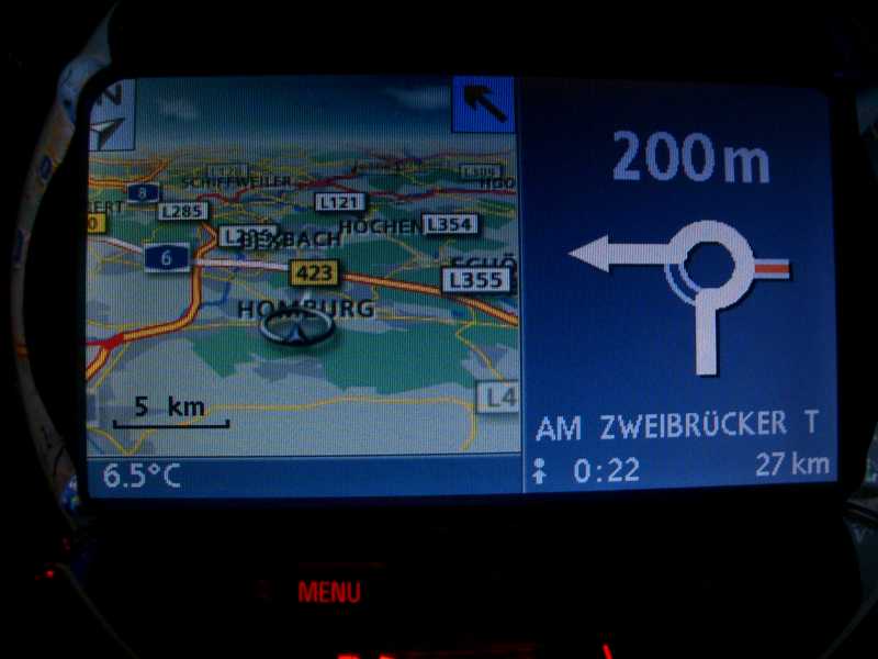

Hi!
Ich habe heute das Update der V26 auf mein MKIV gespielt. Es kommt hier der "Bird's-Eye-View" hinzu. In diesem Ansichtsmodus fallen allerdings die Details wie Strassennamen weg, dafür sieht es aber hübsch aus.
Das ganze basiert auf einer Beta von BMW, der Telefonbutton im Menü funktioniert (zumindest bei mir) jetzt nicht mehr. Der ursprüngliche Bootscreen wird durch den Testbildschirm ersetzt. Eine Weiterentwicklung ist nach meinem Informationsstand nicht geplant, somit wird es dieses Gimmick in V27 wohl nicht geben.
Ein Downgrading auf die normale V26 scheint möglich zu sein, ich habe es aber noch nicht ausprobiert. Das Image ist nur 30 MB groß, weil es lediglich ein Update zur V26 ist und läuft ausschließlich auf MKIV Rechnern. Zur Verfügung gestellt wurde es auf X5world.com.
Anbei ein paar instruktive Bilder.
Update V26 - Morbus - 18.02.2006
Da bin ich wieder und muss leider sagen, dass das Update zur V26 leider nicht stabil genug läuft, um es uneingeschränkt zu empfehlen. Beim Booten hängt sich meine Navi nun gerne mal auf, die Telefonoption (habe Bluetooth und Telefon eingebaut) funktioniert leider auch nicht. Einige haben inzwischen auch wieder auf V26 down gegraded, es scheint also zu gehen. Auch ich werde das nachher noch tun, auch wenn es um die perspektivische Ansicht echt schade ist.

Update V26 - Morbus - 22.02.2006
Kann nur nochmal sagen, dass die Weiterentwicklungen der V26 keine perspektivische Darstellung enthalten werden, glaubt man dem was in BMW-Treff und X5world so gepostet wird. Etwa 60% der Navis wären über die Saar (oder Wupper) gegangen bei den Testläufen. Ich habe die V26 wieder draufgemacht, war mir zu heiß. Jetzt geht auch die Telefonoption wieder und die Navi hängt sich beim Booten auch nicht dauernd auf.
Mein Fazit für den MINI ist: Finger weg von T26.09A!
