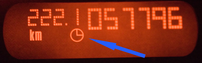

Kann mir jemand helfen hab ich noch nie gesehn .. kam letzt einfach ... hab keinen anhaltspunkt in der Anleitung gefunden
gruss ex

2 Jahre um, Bremsflüssigkeit muss gewechselt werden.
Guckst du hier --> Seite 54 Bedienungsanleitung.....

Steht definitiv in der Anleitung drin, und wenn das letztens erst gemacht wurde, haben die welche Dir das gemacht haben, eben nicht zurück gestellt. Es reicht ja schliesslich nicht nur die Flüssigkeit zu wechseln, man sollte dann schliesslich auch die SI Anzeige wieder zurück stellen Wink
