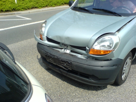

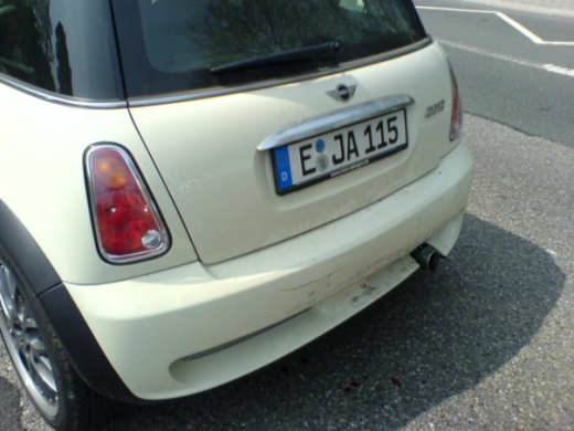

Mir ist mit ca. 40 - 50km/h jemand hinten rein gefahren... Und im Gegensatz zum unfallverursachenden Renault hat der Mini sich top gehalten, (meiner Meinung nach Wink) Danke Mini! Anbeten
Beim Renault hat werder ABS geregelt noch ist der Airbag aufgegangen. eek! Komisch,oder?! Nach dem Unfall lies sich der Renault außerdem nicht mehr starten, nicht mehr lenken und die Türen waren total verzogen.

Crash: Mini VS. Renault - dombo - 05.05.2006
Jeannie schrieb:So, hier mal meine privaten "Beweisfotos" Wink
wow, der hat ja richtig angebissen Mr. Orange
Crash: Mini VS. Renault - SirJohn - 05.05.2006
Bis auf die Schrammen an der Aeroschürze und das die Heckklappe verzogen aussieht ist ja an Deinem MINI nix zu sehen eek! Respekt für unsere MINI Yeah!
Crash: Mini VS. Renault - Jeannie - 05.05.2006
CooperS schrieb:Bis auf die Schrammen an der Aeroschürze und das die Heckklappe verzogen aussieht ist ja an Deinem MINI nix zu sehen eek! Respekt für unsere MINI Yeah!
also patrice wird sich meinen kleinen gleich mal an ruhe ansehen + probefahren, mal hören was der fachmann sagt Wink
soviel ich sehen kann : aeroschürze total hinüber, heckklappe hat ne delle (tellergroß, sieht man auf dem foto nicht, hat wohl von unten einen stoss bekommen) auspuff ist "geknittert"...
hauptsache es stellt sich nicht raus dass die ganze karossierie verzogen ist... Confused
aber vom sicherheitsaspekt her *top* Yeah!
Crash: Mini VS. Renault - feschtag - 05.05.2006
Servus!
Jaja! Wartets mal ab, was raus kommt, wenn sich ne BMW-Werkstatt sich den Schaden anschaut!!
Wird sicherlich nicht billig!

Crash: Mini VS. Renault - newbee - 05.05.2006
sorry...was ist daran gut, dass der kleine nicht nachgegeben hat...Head Scratch
also ich hab mal in phy gelernt, dass je mehr sich ein auto verformt, es um so besser für die insassen ist...
durch die verformung der karosserie wird energie absorbiert ---> auf den fahrer wirken geringere kräfte ---> geringeres verletzungs-risiko
wofür hat man denn sonst knautschzonen...Pfeiff
trotzdem beachtlich, dass der kleine wirklich garnichts abbekommen hat...hoffe nur nicht dass ein tragendes teil hinter der schürze nachgegeben hat...weil des wäre um einiges schlimmer als eine gebrochene schürze...

Crash: Mini VS. Renault - bigagsl - 05.05.2006
@newbee
so einfach ist das aber nicht erklärt Zwinkern generell gibt es heute "harte" und "weiche" crashpartner. je kleiner das fahrzeug, desto geringer ist der weg, auf dem die energie des unfalls absorbiert werden muß, damit die insassen nicht durch die verformung der karrosserie geschädigt werden. von daher ist es richtig, dass z.b. ein smart oder MINI deutlich "härter" sind, als eine s-klasse oder 5er BMW. der verformbare weg wird genau auf solche ansätze hin optimiert. somit ist jedoch auch ein dilemma klar: haben zwei smarts einen off-set crash ist das für die insassen deutlich risikoreicher, als der crash bei gleicher geschwindigkeit zwischen einer s-klasse und einem smart. (wurde irgendwann auch in ams getestet).

Crash: Mini VS. Renault - d-dorf - 05.05.2006
Mal abwarten was sich alles hinter der Stossstange verzogen hat. Der erste Blick täuscht da oft, da so manches Plastikteil in die ursprüngliche Form zurückspringt. Dahinter kann so einiges eingedrückt sein!Schwitzen Schon mal genau von unten geschaut?eek!
Hauptsache Du bist heil!
