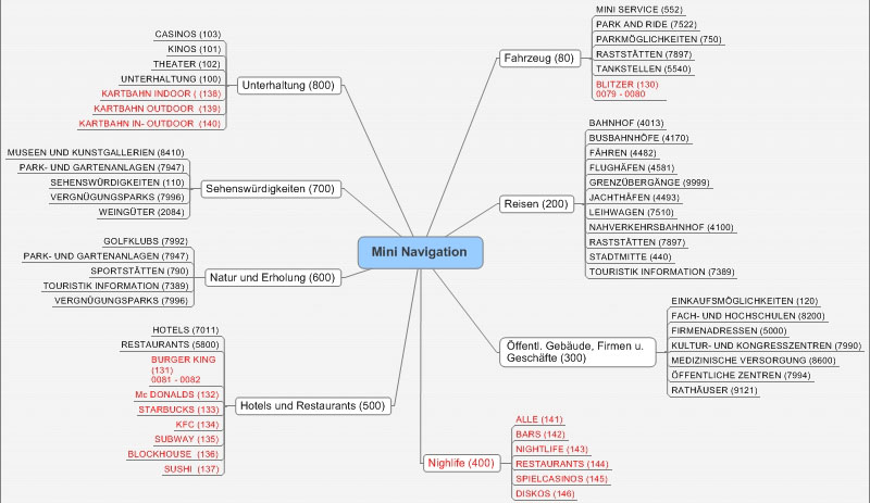

So kurzer Zwischenstand ES FUNKTINIERT
Ich habe ein Bild beigefügt wo die aktuelle Menüstruktur aufgeführt ist, dabei sind die roten neu hinzugekommen. Das einzige was bis jetzt noch nicht funktioniert hat ist ein neues Hauptmenü beizufügen, das muss ich noch prüfen. falls das nicht klappt kommt der Teil einfach unter Unterhaltung.
Als "nice to have" habe ich habe ich auch folgendes eingebaut: Wenn jemand McDonlads auswählt wird auf der Karte ein M angezeigt, bei KFC entsprechend das KFC Logo.
Pimp my Navi oder POIs dem Festeinbau zufügen - Dirk76 - 28.05.2006
Ist jetzt auch kein Problem neue Menüpunkt dem Hauptmenü beizufügen.
Die Menüstruktur ist wie auf der Grafik.
Jetzt kann es losgehen:
Wer hat wünsche was noch alles rein soll?
