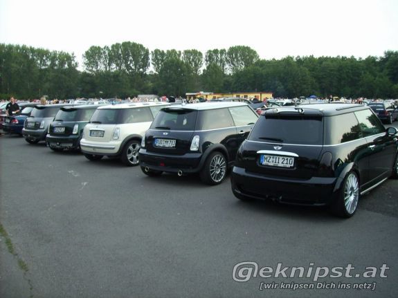

So klärt mich mal auf ich will SOOOOWAS Yeah! [Bild: 82_1_b.JPG]
Jedoch frage ich mich lohnt sich des neue zu kaufen wenn ich genau die gleichen Rückleuchten hab.Dann kann ich doch einfach meine Lasieren lassen.
Wenn ja wo?Ist des billiger als gleich im Ebay welche zu kaufen.Und wo besteht der Unterschied zum ATU TUNING Mr. Gulf Tönungsspray aus der Dose.

Die Problematik des nachträglichen Tönens / Lasierens ist, dass die Helligkeit der Leuchten abnimmt.
Bei den meisten Rückleuchten sind die nach StVZO vorgeschriebenen Rückstrahler auch in den Leuchten integriert, die durch das Tönen / Lasieren die Funktion verlieren.
Kurz und knapp: Durch das Tönen oder Lasieren erlischt die ABE der Leuchten.
Wenn der Lasierer gut arbeitet und die Lasur nur dünn aufträgt, dass die Leuchtkraft der Rückleuchten nur wenig verändert wird, kannst du beim TÜV mit Glück eine Einzelabnahme erreichen, wobei du allerdings noch Rückstrahler (Reflektoren) montieren musst, da auf jeden Fall die Helligkeit der Rückstrahler nicht mehr ausreicht.
Das Spray so zu dosieren, dass du die Leuchten abgenommen bekommst ist kaum möglich.

also ich habe mir welche machen lassen.... " alle " hinten und auch die blinker auf den seiten Pfeiff ich finde es mega Party 01 bis jetzt noch keine probleme und die jungs mit dem jogurtbecher auf dem dach sind oft...sehr oft hinter mir Party 01
Lasieren vom Fachmann - Paddy87 - 10.08.2006
zu geil Sabber
Lasieren vom Fachmann - Scotty - 10.08.2006
friseurmeister2000 schrieb:bis jetzt noch keine probleme und die jungs mit dem jogurtbecher auf dem dach sind oft...sehr oft hinter mir Party 01
joo, sieht schick aus, aber man sieht nicht wann du bremst Achselzucken
War auf der Rheingauausfahrt 2-3mal echt knapp Pfeiff

da kann ich nur zustimmen, aber es sieht trotzdem sehr geil aus gerade beim schwarzen auto
