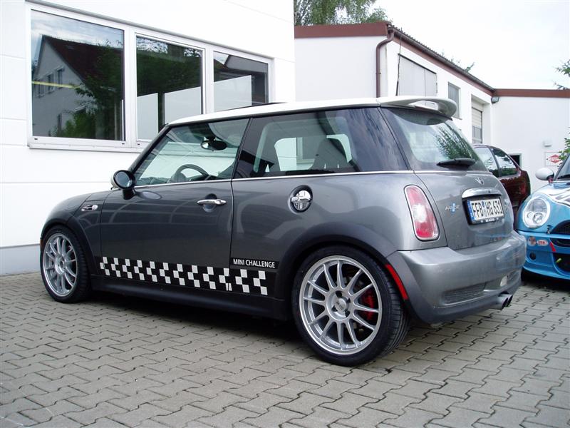

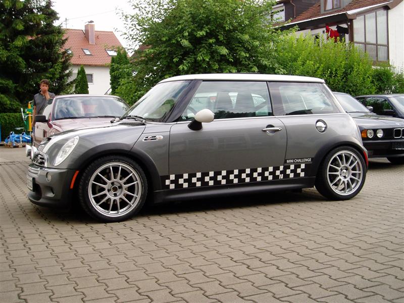

einmal:
[Bild: 56852.jpg]
zweimal:
[Bild: 56851.jpg]
