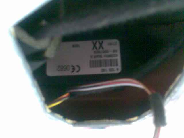

Haaaaab grad die Uhr ausgebaut, und sehe das da 3 Leitungen dran sind. Für was ist die dritte ?
Desweiteren habe ich da ein Kästchen entdeckt (siehe Foto) steht was von 433MHz StaR II drauf, ist auch verkabelt (habe keinen Garagenöffner im Kleinen). Kann mir jemand sagen was das für ein Teil ist? Steht leider keine Nummer drauf das man im ETK schauen könnte.
Danke schon ma im Vorraus
Uhr im Himmel - lindiman - 26.08.2006
Das dritte Kabel dimmt die Uhr wenn Du das Licht anschaltest.
Das Kästchen mit der Frequenz drauf dürfte der Empfänger der Fernbedienung sein.

Head Scratch klingt eigentlich logisch Zwinkern kennst du die farbcodierung von + und dimmung ? dimmung müsste eigentlich das graue kabel mit der roten markierung sein. das braune ist minus und das rote mit der grünen markierung denk ich mal Ub. oder irre ich mich ?

Grau/Rot ist die Leitung für die Beleuchtung!
Habe vorher selber instrumente angeschlossen und hatte immer auf Grau/Rot die 12V für die Beleuchtung!
