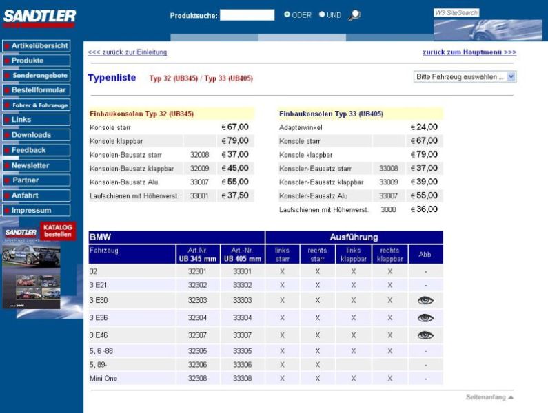

Angehängtes Bild zeigt Auswahl für den MINI. Wenn ich ne Schale verbauen will, die natürlich nicht klappbar, aber horizontal verschiebbar sein soll (Typ UB 345mm), ist das die Art.-Nr. 32308. Da steht zwar nur den One, aber die Sitzgeometrie ist ja sicher bis zum Works hin identisch.
Heißt das, ich bräuchte dann die starren Konsolen für 67,-€ und die Laufschienen für 37,50€ dazu?

Danke Nölle, jetzt hab ich die Konsolen gefunden. Werde aber noch nicht ganz schlau draus.

Sportsitzkonsolen - nollebjorn - 24.09.2006
Neee.... Also ich meine nicht.... Head Scratch
Du hast mir da jetzt was neues gezeigt, wusste noch gar nicht, dass es klappbar gibt. Ich würde eher die Art. Nummer Mini One 9/01- 34305 L/R1) 68,00 des Typ 34 (UB345) empfehlen. Dazun die Universal Laufschienen, die allerdings ne echte Zumutung sind.
Oder du probierst deine original Laufschienen zu montieren, wenn das geht, ist immer die bessere Lösung. Habe ich jetzt auch unter meinen Recaros. Winke 02
Vor allem sind bei Typ 34 die Gurthalter dabei und passen auch Pfeiff
