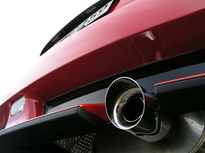

Am 21.03.2006 habe ich mein Tuningkit mit der No. 585 beim BMW Händler abgeholt. Da in meinem Cooper schon das Soundkit eingebaut war (dazu gehört ja die Auspuffanlage), habe ich mich mit dem Händler geeinigt, dass er mir das Kit ohne die Auspuffanlage verkauft.
Der Preis war durch den Preisnachlass und den Wegfall der Auspuffanlage akzeptabel.

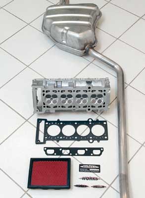

Bestandteile des Kits:
Zylinderkopf JCW mit geändertem Verdichtungssverhältnis
Zylinderabdeckung mit JCW Emblem
Zylinderkopfdichtung JCW
Zylinderkopfschrauben
Luftfiltereinsatz JCW
Auspuffkrümmerdichtung
Auspuffflanschdichtung
Auspuffanlage ab Katalysator (nicht bei meinem Kit)
Motorplakette mit Kitnummer

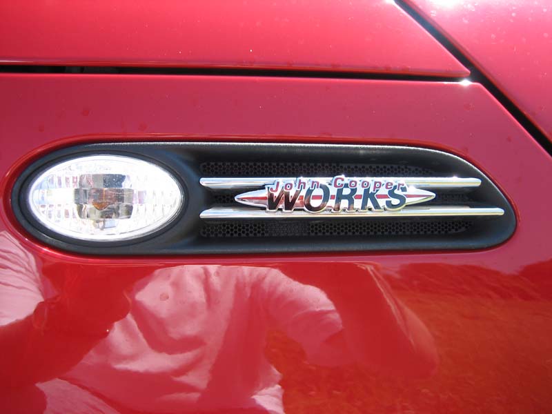

1 x JCW Emblem für den Kofferdeckel
2 x JCW Emblem für die beiden Seitenkiemen der Blinker
JCW Zertifikat und Einbauanleitung für den Händler
Keine JCW Software (diese wird beim BMW Händler über das Terminal abgerufen und aufgespielt).
