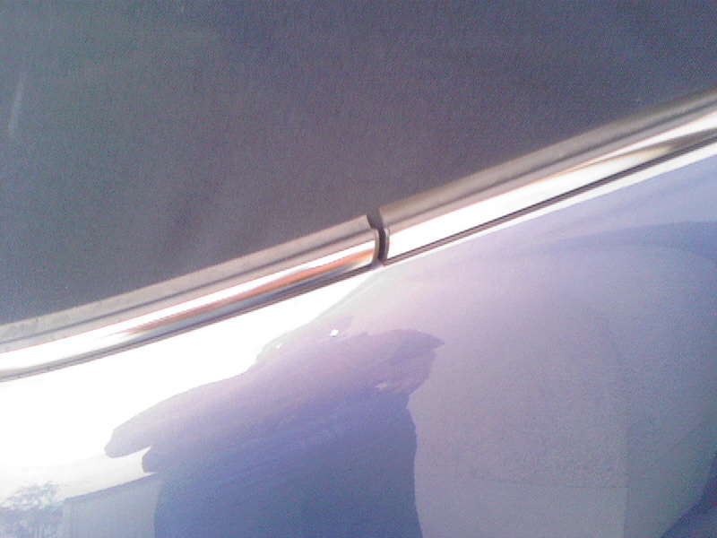

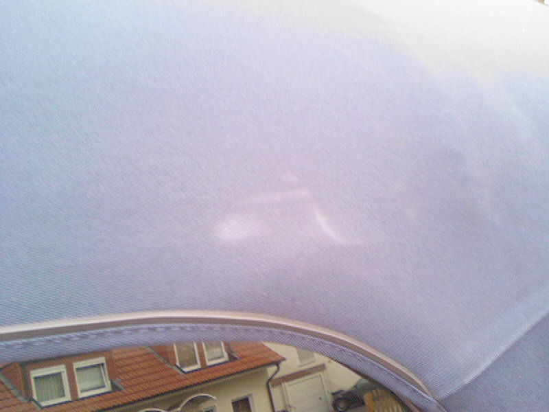

Sei bloss vorsichtig wenn die dir das Verdeck einstellen. Habe mein gestern von BMW GR.. Hamm abgeholt und heute ist mir der Kit aus der Brille gefallen.
Die ...... haben mir die Chromleiste erneuert (aufgrund der defekten Gummilippe-Easy Load), dabei haben die das Verdeck hinten neu eingestellt- Und zwar soweit das die Schraube von der Chromleiste in den Lack reindrückt. Und der Abstand von der hinteren Chromleiste zur mittleren (Seitenscheibe) beträgt jetzt 1cm!!!!
Fazit: Lackschaden und jetzt können Vögel bei mir ihr Nest bauen.
Hab ich einen Hals!!! Werde morgen den Laden auseinander nehmen.
Ist nicht das erstemal das die so ein Mistbock machen.
Problem mit Scheuerstellen am Lack - Rabcooper - 26.09.2006
Anbei Foto's:

Der Lack ist bei meinem auch ab/angerieben-wird aber nur deshalb lackiert weil die De... beim Verdeck einstellen den Lack beschädigt haben (siehe Foddos oben).
Und das Verdeck soll erst erneuert werden - wenn der "Gebietsleiter" sich das angeschaut hat (Scheuerstellen obere Dachkonstruktion) und seine freigabe erteilt- ansonsten.....
