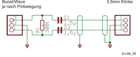

habe mich hier nun mal durchgelesen und gesehen, des es wohl möglich ist sich den AUX Eingang selbst zu bauen. Erst wollte ich einen IceLink verbauen, doch habe einen Mp3Stick und ein iPod, wäre schön wenn ich mit dem selbstgebauten AUX Eingang Beides nutzen könnte.
Habe mich auch schon durch verschiedene Foren gelesen, doch so eine wirklich gute Anleitung ist mir noch nicht untergekommen. Habe mal zusammenfassend eine Skizze gemacht. Es wäre schön, wenn ein Experte mir mal sagen könnte wie ich was verbinde. Zweite Frage ist, ist es egal welche Wiederstände und Kondensatoren ich benutze? Wollte das ganze morgen mal besorgen und dann gleich verbauen, mache auch eine schöne bebilderte Anleitung. Falls jemand Lust hat morgen Nachmittag sich auch so ein Teil zu bauen, kann sich mir gerne anschließen (Werkstatt vorhanden - BoLinden Mr. Gulf ).

AUX Selberbauen - die 53 - 01.11.2006
nehmen als koppelkondensatoren ( die 0.22µ) bitte KEINE keramischen, die kosten klang. die billige lösung normale elkos, pluspol dann zum ipod hin, oder folienkondensatoren (polypropylen, styroflex, etc. ), hier ist die polung dann egal Top
Als Kapazität würd ich 1µ5F nehmen
Widerstand 300 K
Schaltung:
[Bild: attachment.php?attachmentid=20617&d=1162398224]
AUX Selberbauen - revolverheld - 06.11.2006
So alles verbaut und klappt.
