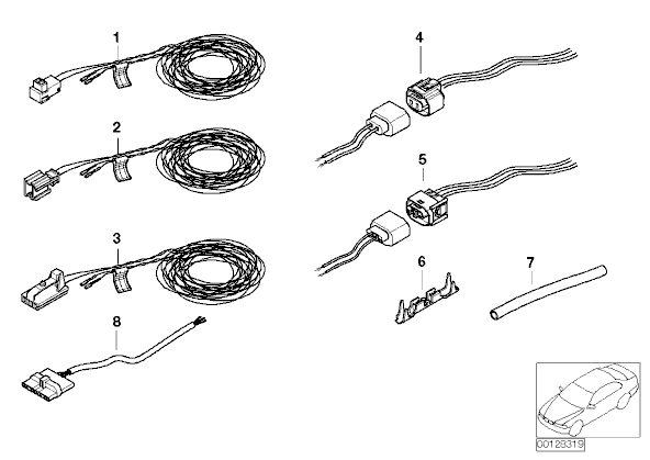

leider hat sich beim Umbau meiner Sitze ein neues Problem aufgetan. Beim GP wurden die Airbagstecker abgeändert. Das heißt, ich muß jetzt irgendwie an das passende Gegenstück für den Airbagstecker kommen. Es wäre ja auch zu schön gewesen, wenn der Einbau der Sitze ohne Probleme von Statten gegangen wäre
Noch mal im Klartext:
Der Stecker der unter dem Sitz zum Sideairbag geht, ist von anderer Form, als der Stecker der unter dem Teppich am Bodenblech herauskommt.
Ich habe schon den ETK auf Realcom durchforstet, aber auf der Abbildung die ich angehängt habe, kann man das nicht gut erkennen. Mein stecker scheint der mit der Nummer 4 zu sein.
Weiß von euch jemand, ob die Stecker des Sideairbags von Modell Prefacelift zum Facelift geändert wurden

Von PreFacelift zu Facelift wurden die Stecker nicht geändert !
Aber Stecker 4 kann auch nicht sein, das ist ein Stecker für +-12V der i.d.R. nur bei Lämpchen benutzt wird.
Die Airbag-Stecker sind i.d.R. mit dicken Kontakten und dreipolig wenn ich mich recht erinnere..... notfalls zusammenlöten bzw. selbst nen Stecker basteln mit Klemmschuhen und gut isolieren.

der Stecker mit der Nummer 4 hat laut ETK die Bezeichnung:
Rep.Cable F SEAT SIDE AIRBAG a. Ctrl Unit.
Das hört sich auf jedenfall schonmal gut an. Desweiteren hat der Stecker der zum Sideairbag geht nur 2 Kabel (würde also auch passen).

Stimmt, ist nur zweiadrig.
Ich hab hier nen Reperatursatz für das Kabel liegen, auf der Tüte steht 61 12 6 937 521
...sieht No.4 sehr ähnlich

... und was war dann das dreipolige da unten was ich zum Sitzausbau immer abstecke ?
Den Rep-Satz hab ich zum Glück nicht gebraucht bisher, kenn die Stecker halt nur von den 12V-Birnchen die BMW überall verbaut.

Der Gurtstraffer, die Sitzheizung, keine Ahnung- der Sidebag jedenfalls nicht

das mit drei Adern ist die Sitzheizung

So, ab heute sind die Sideairbags von meinen GP Sitzen endlich angeschlossen. Falls noch jemand hier im Forum die Sitze umbauen will, die Stecker der Sideairbags von GP zu Prefacelift sind unterschiedlich. Es gibt aber einen Reparaturkabelsatz für die Sideairbags um das Problem zu lösen

Da ich heute wegen der Teilenummern des Reparatursatzes gefragt wurde, hier für alle die einen Umbau geplant haben:
Teilenummer: 61 12 9 118 130 wird 2 mal benötigt.
