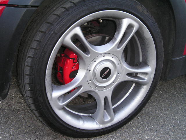

die bremssättel hab ich bei meinem auch lackiert
allerdings war ich zu faul die bremssättel dafür abzubauen, abzukleben und dann zu lackieren
ich hab einfach den mini min stapler angehoben, die reifen abgemacht dann die bremssättel bischen sauber gemacht und dann einfach gepinselt
das ging eigentlich super
die farbe aus der spraydose einfach in den deckel sprühen und dann mim pinsel aufbringen
die is so flüssig das man garnicht sieht das das mim pinsel gemacht is
PS:
ich hab 2-3 schichten gemacht
die erste schicht war immer leicht grau weil sich der dreck der noch drauf war mit der farbe gemischt hat
aber die 2te bzw. 3te schicht war dann immer super
und eine dose reicht vollkommen
*edit*
achja: die rostenden bremsscheiben hab ich bei mir auch mit ofenlack angemalt
hällt eigentlich ganz gut ( beim ersten mal richtig bremsen warmfahren hats kurz geraucht
) außer am außeren rand... da wirds wohl zu warm
http://www.webdesign-dx.com/mini/bremse/STP60208.jpg
http://www.webdesign-dx.com/mini/bremse/STP60211.jpg
*edit2*
achja: ich hab die hinteren auch rot gemacht, sah einfach besser aus

Ja die Bremssättel werd ich im Frühjahr beim Reifenwechsel machen, werd sie auch nur abkleben. Den Bremssattellack gibts doch aber auch gleich zum pinseln ist das nicht besser?
"achja: die rostenden bremsscheiben hab ich bei mir auch mit ofenlack angemalt
mile:"
Sicherheit??? Ich mein macht das den Belägen nichts aus? was hast du da für einen genommen??

Dirk meint den "Topf", nicht die Reibfläche

also die flächen auf denen gebremst wird hab ich logischerweise NICHT angepinselt !!!
das sieht man ja wo die beläge zupackenund wo nicht ( da wo es rostet wird nicht gebremst
das ging mim pinsel 1a
der 1mm der ab und zu mal farbe auf der bremsfläche war war nach der ersten fahrt wech
zum abkleben:
ich hab da garnix abgeklebt
en ordentlicher pinsel und gut is
und wegen der farbe:
ich hatte hald welche zum sprühen...
hatte den vorteil das die farbe sehr dünnflüssig war -> gab ne super glatte oberfläche
und zugleich sau schnell getrocknet ist
( wenn man unten angekommen is war die farbe oben schon leicht angetrocknet -> man konnte gleich wieder oben mit der nächsten schicht anfangen
ob das bei der farbe zum pinseln auch so is weis ich nich
*edit*
schau dir das erste bild nochmal an,
da siehste was ich schwarz gemacht hab
( das bild is nach dem pinseln und ner ~5km fahrt gemacht worden
schwarzen ofenlack aus der dose, ausem baumarkt ( hab ich aber auch gepinselt
