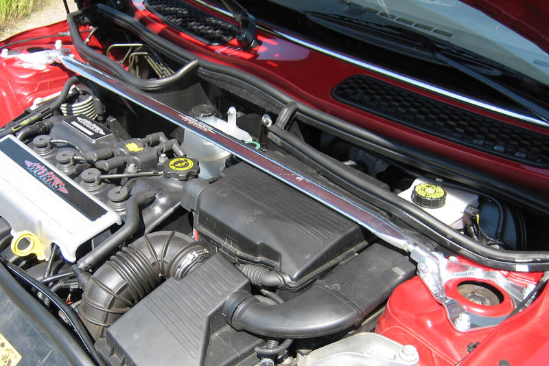

Hallo!
Stimmt es eigentlich, das die org. JCW-Domstrebe nur in den Cooper S (R53) passt und somit nicht in den Cooper (R50) ?? Kann ich mir kaum vorstellen. Head Scratch
Ich möchte nämlich demnächst so ein Teil einbauen, um meinen Kleinen etwas stabiler zu machen... Ich bekomme die Strebe in den nächsten Tagen geliefert und bevor ich mir umsonst die Mühe mache...
Denn sonst hätte ich demnächst eine zu verkaufen! Zwinkern
Danke für eure Infos!!!

Das Problem ist der der Kasten beim Cooper/ONE in dem die Batterie sitzt. Beim S ist da der Luftfilterkasten der wohl etwas niedriger ist.
Trotzdem haben viele Cooper/ONE-Fahrer ne Domstrebe drin, keine Ahnung warum die Works nicht passen sollte Augenrollen Try out and see Achselzucken

lindiman schrieb:Das Problem ist der der Kasten beim Cooper/ONE in dem die Batterie sitzt. Beim S ist da der Luftfilterkasten der wohl etwas niedriger ist.
Weil sonst dieser Batteriekasten nicht mehr zu öffnen wäre weil die Strebe drüber sitzt..
Passt zwar darf aber nicht als passend verkauft werden weil die Batterie nicht verdeckt werden darf.So ist es nach meinem Wissen!

Hallo TheBlueCooper Zwinkern ,
die Domstrebe müßte in deinen Cooper passen. Wenn es knapp wird, baue einfach die Batterieabdeckung und die Dämmmatte aus Top .

Foursquare schrieb:Weil sonst dieser Batteriekasten nicht mehr zu öffnen wäre weil die Strebe drüber sitzt..
steht das irgenwo so in irgendwelchen zulassungsbestimmungen drin?
wäre ja lustig. und warum?
also beim s bekommt man ja dann auch luftfilter- und motronic-deckel nicht auf...

Bau dir die Strebe ein, lass die Batterieabdeckung drauf und schmeiss die Dämmatte raus! Die hinterlässt äußerst hässliche Kratzspuren auf der Strebe.
Bei der Batterieabdeckung musst du zwar etwas drücken, aber bei mir hat das wunderbar geklappt! Und das Ergebnis ist einfach Top

Hey Leute!
Vielen Dank für eure Antworten!
Ich werde es mal versuchen. Und zur Not fliegt halt die Dämmmatte raus!Peitsche
Beim Batteriedeckel ist ja auch Luft, der besteht ja auch aus 2 Teilen (ein innerer und ein äußerer Deckel). Da würde der innere ja auch reichen...
Jetzt muss die Domstrebe nur noch eintreffen Sabber !
