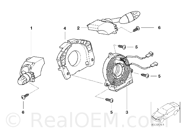

Um den Blinkerhebel zu montieren muss zunächst die untere Verkleidung (Abb.1 -> 10) vom Lenkrad ab. Diese ist mit Schrauben von unten befestigt (Abb.1 -> 12).
Danach den Drehzahlmesser um die darunter liegende (Abb.1 -> 8 + 9) Verkleidung zu entfernen.
Und schon seid ihr beim Blinkerhebel welcher nur noch mit ein paar Schrauben (Abb.2 -> 6) befestigt ist.
Was habt ihr denn vor Head Scratch
(Abb. 1)
[Bild: 203.png]
(Abb. 2)
[Bild: 121.png]
