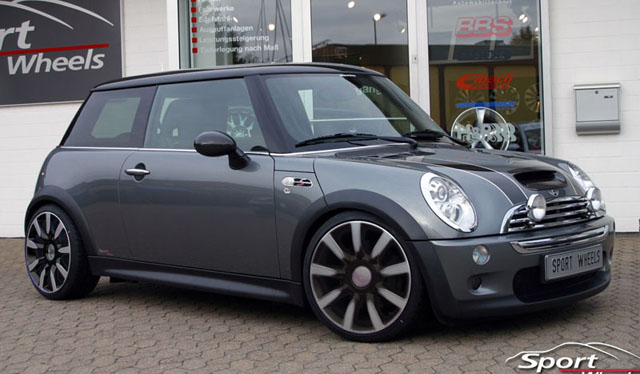

18" Nuvolari - matt1234 - 17.01.2007
18" gehen schon drauf, aber ob die mit den Reifen draufpassen bin ich mir nicht sicher. Es gibt einige die 18 Zöller drauf haben und nichts an der Karosserie oder ähnlichem basteln mussten.
Wenn du diese meinst, dann sag ich nur: "sieht sicher geil aus" Zwinkern
[Bild: Nuvolari_9301_60.jpg]

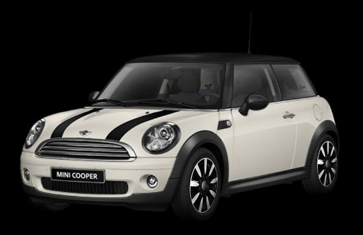

18" Nuvolari - chubv - 17.01.2007
Passt hier nicht vielleicht nicht ganz rein aber anbei ein R56 mit schwarz/silbernen Nuvos. Devil!

18" Nuvolari - philcoopers - 20.01.2007
Most schrieb:Hallo!
Ich bin neu hier und heiße Michael...und hab schon ne Frage Zwinkern!!!
Also ich hätte gerne 18" auf nem Mini S und zwar die MAM Nuvolari in 8x18 ET 35 oder 45 mit nem 215er Reifen!
Passen die wohl problemlos...hab eigentlich weniger Lust noch großartig
was umzubauenConfused!
Was haltet ihr überhaupt von der Felge...finde die passt ganz gut zum Mini?!
Hoffe Ihr könnt mir weiterhelfen,
gruß MostTop
hab´ mal ein bisschen "gephotoshopped"
gruss
phil
18" Nuvolari - Guido - 20.01.2007
philcoopers schrieb:hab´ mal ein bisschen "gephotoshopped"
gruss
phil
TopTopTop Mega Geil !TopTopTop
Ich denke auch das man die ohne probleme drauf bekommt !
Mein kleiner is auch ganz schön tief und ich hab garnichts machen müssen !
Dank KW !Top
