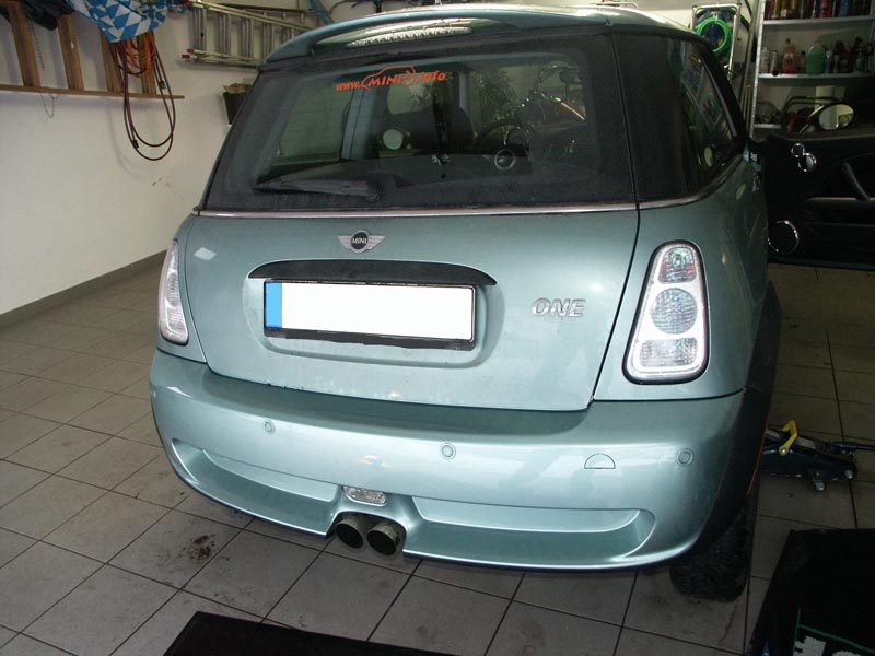

MISSION AEROKIT US STYLE FINISHED - Phil The ONE - 23.01.2007
ne heiden arbeit!!
aber es hat sich gelohnt... seht selbstZwinkern

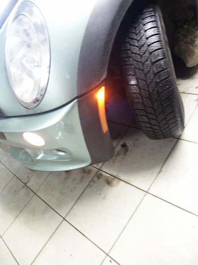

Aber noch ne kurze Frage: Hast Du hinten die orangen Reflektoren von vorne verwendet? Wenn ja, haben die so gepasst oder musstest Du lange fummeln?
MISSION AEROKIT US STYLE FINISHED - Phil The ONE - 24.01.2007
die reflektoren passen nur an jeweils 1 stelle soweit ich das sehen konnte sprich vorne links und vorne rechts sowie hinten links und hinten rechts sind anders (bohrungen) und ja es war ein gefummel da die passgenauigkeit zu wünschen übrig gelassen hatte (feile half mir sehr ;D )

Die Sidemarker kann man nicht von vorne nach hinten oder umgekehrt vertauschen, da sie unterschiedlich lang sind. Ich hatte auch Probleme die Dinger einigermaßen in die Ausschnitte zu bekommen, da im Aerodynamikpaket vorne nur runde Löcher für die Zapfen waren, anstatt der Langlöcher wie bei den abnehmbaren schwarzen Spoilern. Das sieht man auch gut hier ...
[Bild: teile4.jpg]
Bei den großen Langlöchern hatte man richtig viel Platz. Ich habe halt mit einem Messer aus den runden Löchern Vierecke gemacht und dann gings ... Pfeiff .
