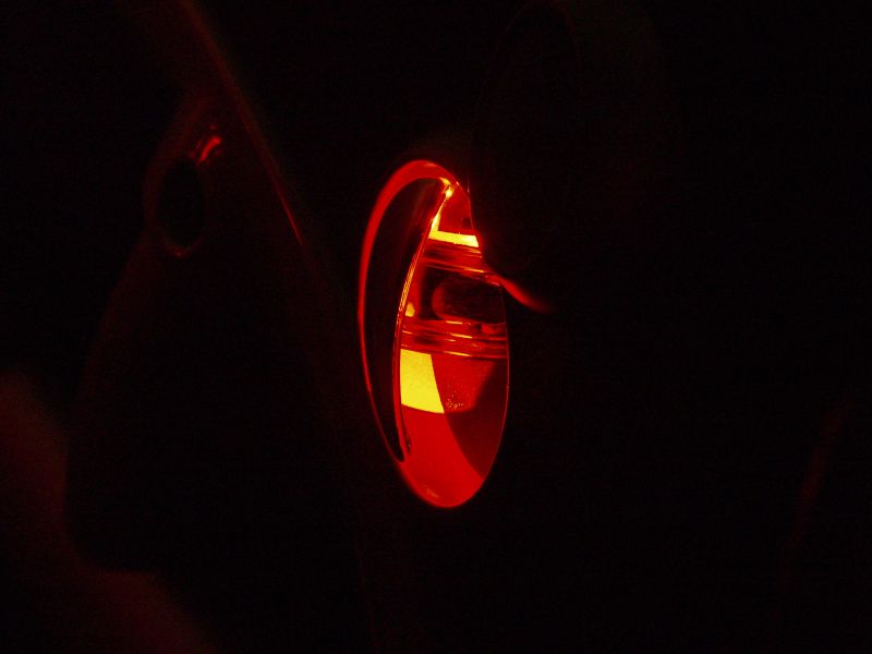

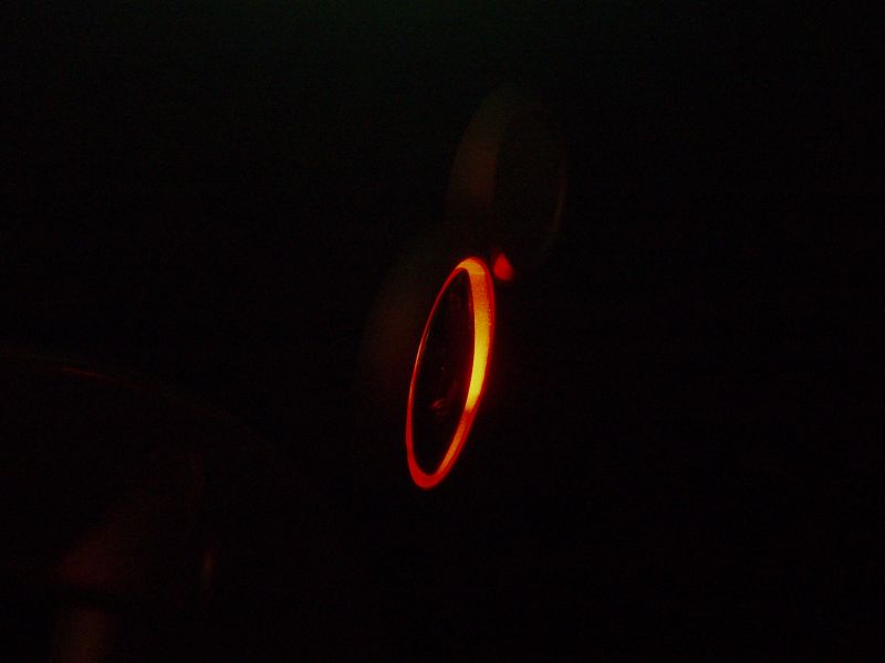

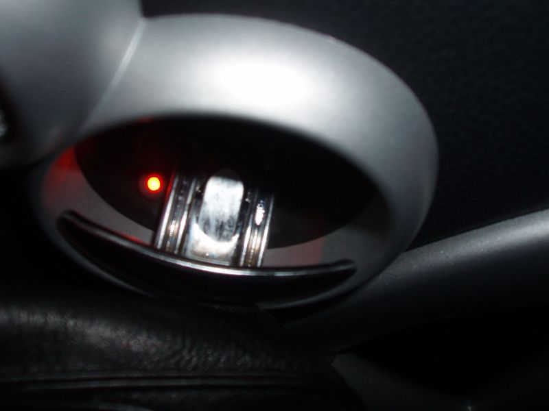

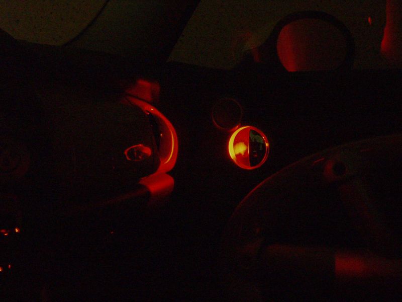

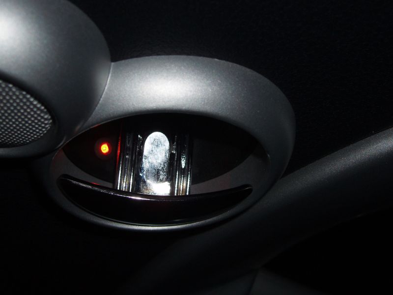

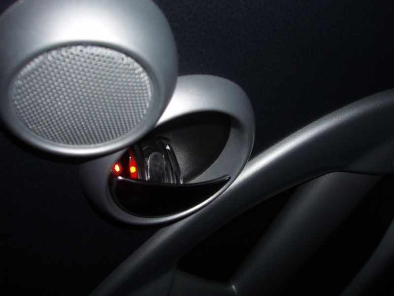

Servus,
die meisten dürften ja wissen, daß beim Facelift die Innenseiten der Griffschalen für die Türöffner beleuchtet sind.
Ich habe natürlich einen PFL, wollte die Beleuchtung trotzdem haben und habe deshalb mal den Autohifistation gebeten, das mit mir zu machen. Er hatte das vorher schonmal gemacht. Das ist nun schon bestimmt fast zwei Jahre her.
Da gerade in einem anderen Fred die Frage danach wieder hochkam, mache ich hier nochmal nen neuen Fred auf.
Zunächst mal Bilder, die ich gerade gemacht habe. Mehr folgt.
Gruß
Olli
Griffschalenbeleuchtung nachrüsten - Olli - 24.01.2007
Hier noch ein kurzer Nachtrag, Auszug aus dem anderen Fred:
Grundsätzlich haben wir zwei SMD's mit so einer Gummifassung verbaut.
Vorher Türverkleidung ab und hinten oben in die Schale mit Ø6 oder 7mm reingebohrt (ja nach Gummimantel der SMD).
Dann mit Heißkleber rein geklebt, hinten Widerstand draufgelötet auf einen Kontakt, Schrumpfschlauch drauf und dann an die Instrumentenbeleuchtung angeklemmt..... Pfeiff
Soviel zum Groben. Mit ein wenig handwerklichem Elektronik-Geschick kriegt man das dann so hin. Die SMD's sind deutlich heller, als die Originalbeleuchtung beim Facelift. Nachts gibt das dann durch die Anleuchtung des Dashboards ein angenehmes Ambiente.
Funzt natürlich auch in anderen Farben, z. B. blau, für den Divingman zum Beispiel....Sonne
Gruß
Olli
