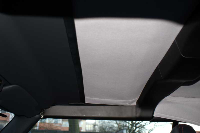

Auf eine Anregung aus dem Forum wurde jetzt der Prototyp einer Erweiterung vorgestellt, der neben dem Dach auch eine Dämmung für die Seitenteile enthält.
Diese Komplettlösung möchte ich Euch hier vorstellen
Die obere Dachverkleidung besteht aus 2 Teilen. Das vordere Teil wird mittels Klettband unter der vorderen ( breiten) Dachblende und der breiten Mittelstrebe eingeklettet. Bei der Montage wird zunächst das Klettband zwischen das Stoffdach und die Streben bzw. Blenden aufgeklebt. Da es dort ein wenig eng ist, sollte das Dach leicht geöffnet werden. Dann wird die Stoffbahn zwischen Dach und Streben geklemmt. Dabei wird dringend ein ( für den MINI ohnehin empfohlen) ein breiter Spachtel ( Kunststoff ohne scharfe Kante) zum Fixieren der endgültigen Lage benötigt.
Das hintere Teil wird genauso zwischen dem Mittelträger und der Heckabdeckung befestigt. Diese Teile sind so konstruiert, das sie ohne Werkzeug leicht wieder entfernt werden können ( z.b. im Sommer). Dies ist jedoch nicht notwendig, da das Zusatzverdeck auch vollständig mit dem Dach versenkt werden kann.
Bei Prototyp der Seitenverkleidung sind die Vorgaben ungleich schwieriger zu realisieren. Das Teil muss in zwei Richtungen gefaltet werden und der Untergrund im Mini besteht aus einen an Bändern aufgehängten lockeren Stoff. Hier ist es notwendig, das Zusatzseitenteil an jeweils 5 Originalschrauben (3 vorn 2 hinten) zu befestigen. Dies erfordert einiges Geschick bei der Selbstmontage und ist für „Grobmotoriker“ nicht zu empfehlen. Wie jeder weis, ist es immer schwierig eine geeignete Befestigung; Stoff auf Stoff; zu realisieren. Dazu sei gesagt das AUCO, aufgrund unseres Tests, die gemachten Erfahrungen für die Serie mit berücksichtigen wird.
Der erste Eindruck vermittelt das Gefühl einer sauber verarbeiteten und durchdachten Konstruktion. Die Montage ist für Laien möglich, jedoch ein wenig Geschick und akkurates Arbeiten sollte dabei unbedingt Leitlinie sein. Die Tests ergaben eine volle Funktionalität bei Ein- und Ausklappen des Verdecks. Von daher ist ein Wechsel im Sommer nur von den eigenen Ansprüchen abhängig. Sowohl Dachverkleidung als auch Seitenteile verschwinden vollständig unter dem eingeklappten Cabriodach.
Ein besonderer und für mich entscheidender Aspekt ist darüber hinaus, die Möglichkeit die Innenfarbe des Verdecks zu beeinflussen. Das schwarze Dach war für mich bisher immer mit dem Gefühl einer dunklen Höhle verbunden. Durch den hellen Himmel wirkt der Innenraum nun sehr viel heller und luftiger. Man hat nicht mehr das Gefühl „weggesperrt“ worden zu sein und wartet sehnsüchtig auf den Sommer, um endlich „offen“ fahren zu können. Durch die Auswahl der Farben kann dies jeder nach seinem Geschmack nun tun.
Über die Erfahrungen im Alltags- und Dauerbetrieb halte ich Euch auf dem laufenden.
