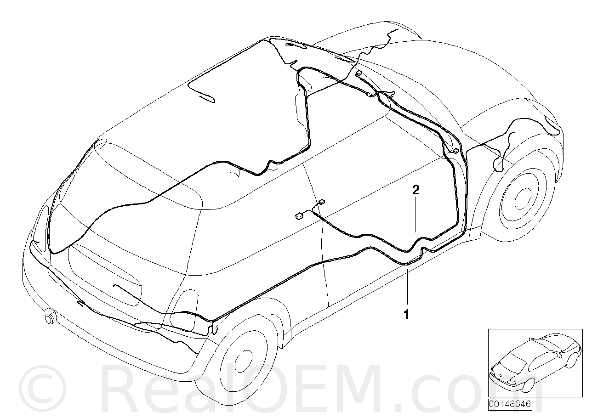

Hier sieht man den Verlauf des Kabelbaums:
[Bild: 212.png]
http://www.realoem.com/bmw/showparts.do?model=RE31&mospid=48020&btnr=61_1827&hg=61&fg=05

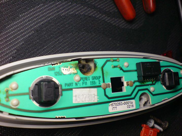

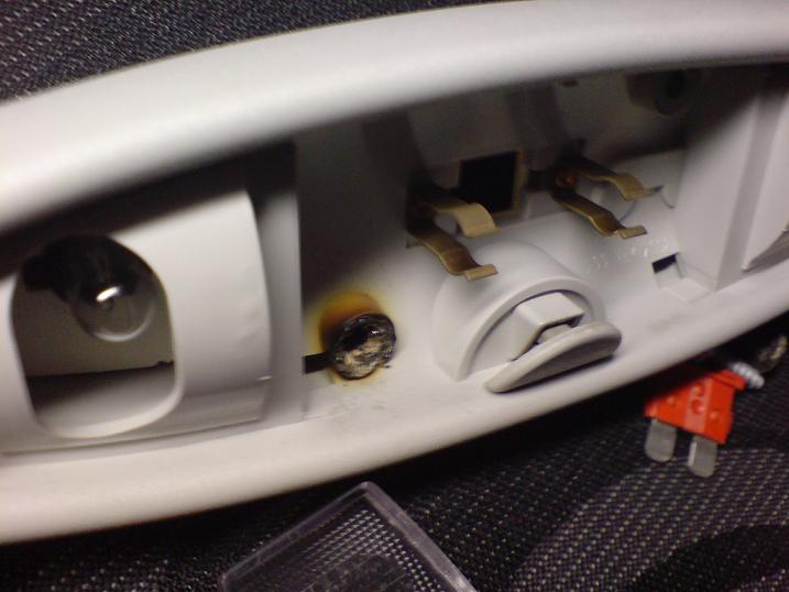

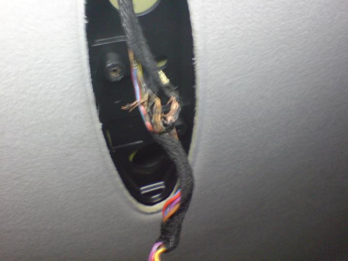

sooo,
nach kurzem suchen haben wir das problem gefunden!!
ich muss ganz ehrlich sagen, wir waren sprachlos!!!!
ich will nicht wissen wer diesen fehler gemacht hat, aber das hätte auch schlimmer ausgehen können!!!
bei der montage oder wann auch immer, wurden leider die kabel etc. zwischen lampe und dachhalterung gedrückt und komplett durchgeschraubt!! 2 kabel waren durchgetrennt und eins angeschlitzt!! klar das es dann immer nen kurzen gegeben hat!!
auf den bildern kann man gut erkennen, das die plastikteile schon nen bisschen angeschmort wurden, bevor die sicherung rausgeflogen ist!
auf dem zweiten bild sieht man auch noch die schraube, die wohl mal ne andere farbe hatte!! Pfeiff
warum das jetzt erst aufgefallen ist?
der mini steht nachts unter einem beleuchteten carport und von daher hat man die innenraumbeleuchtung so gut wie nie gebraucht! nachdem wir schon mal die sicherung ausgetauscht haben, die aber nur 5min (schon zu lange) gehalten hat und BMW für ne evtl. fehlediagnose und repartur schon viel geld haben wollte, hatten man sich mit der dunkelheit im mini abgefunden!
bis heute Devil!
