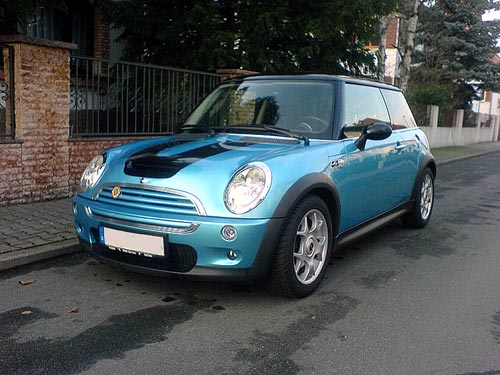

Felge < 9kg; X-Lite mit 205/50 16" vs. 205/40 17" - z3r0 - 22.02.2007
Ich hab die X-Lites auf einen One/Cooper mit Serienfahrwerk gesteckt. War nicht so leicht daran zu kommen, ab Werk konnte man die nur beim Cooper S bestellen Motzen
[Bild: ox21.jpg]
Ach so ich hab die 195er Eagle NCT 5 drauf. Find die nicht so schlecht, und sind ebend günstiger als 17" oder 18" Runflat!

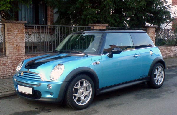

Hab sogar noch ein Bildchen gefunden:
[Bild: ox24.jpg]
Die 195er haben theoretisch noch ungefähr 10 mm bis zur Kante, aber durch das Serienfahrwerk besteht bei mir da sowieso keine Gefahr... Party 02 Bei 205ern, 35er Federn und dazu noch Distazscheiben dürfte es dann bald eng werden.
Das mit den 35er Federn hatte ich mir auch schon überlegt, aber ich hab da was von einem "Hängearsch" gehört, das sah nicht wirklich so toll aus... zumindest bei 17" Bereifung. Deswegen hab ich auch die Finger davon gelassen... aber die X-Lite ist eine sehr schöne Felgen und die 195er Runflats halten eine Menge aus!
