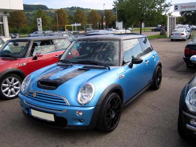

Guck, das geht gar nicht:
[Bild: IMG_2514.jpg]
Devil!

Scotty schrieb:Guck, das geht gar nicht:
Devil!
Bald hast Du an deinem kleinen mehr schwarz als EB... eek!
